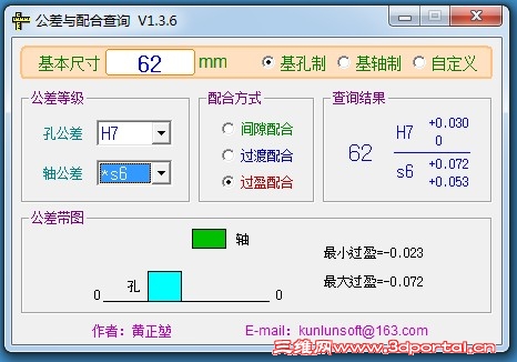

给你一个查询资料,自己查吧。
公差与配合查询器.zip
26.81 KB, 下载次数: 12

Φ62s6公差值0.019,上偏差+0.072,下偏差+0.053。
