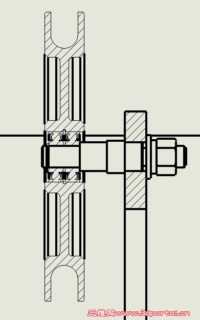

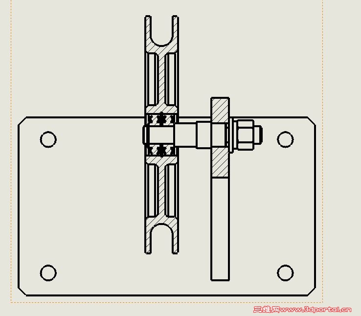

在使用Solidworks 2012做断开的剖视图时,发现剖面线有粗线不一致的线型(如图),有问知道这是为什么吗?3 L# }; T6 I% `) B: i

发表于 2013-11-13 15:53:25 | 显示全部楼层 来自: 中国山东济南
是不是跟选项设置里的线性设定有关。
发表于 2013-11-13 16:27:28 | 显示全部楼层 来自: 中国山东淄博
刚装2012时有这个问题,后来打了补丁后就好了,具体从哪个补丁开始弄好的,记不得了,SP5肯定没问题
发表于 2013-11-13 16:34:14 | 显示全部楼层 来自: 中国山东淄博
看我打开,重建模之后,就没问题啦! E8 z6 s$ _. K! z+ @/ s, O
 楼主| 发表于 2013-11-18 14:54:48 | 显示全部楼层 来自: 中国江苏南通
求补丁
发表于 2013-11-18 16:30:43 | 显示全部楼层 来自: 中国北京
我这只有sp5的种子,带破解文件的,需要的话自己去下载吧
solidworks2012 sp5.0.rar
57.3 KB, 下载次数: 5
 楼主| 发表于 2013-11-21 10:54:10 | 显示全部楼层 来自: 中国江苏南通
问题已得到解决,谢谢各位同仁的友好帮助
