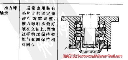

如题?推力轴承需要调整游隙?& W& [  |8 d; R( @. U* A

推力轴承也有游隙,如图所示轴的作用力是向下的,但在运转过程中轴承应有回弹的余地,如果将轴承压紧不留间隙,轴承就会卡死,没有回弹余地,轴承就会发热。

推力轴承应留间隙。。

装配过紧,会引起发热,过松轴会晃动。所以要松紧合适。
