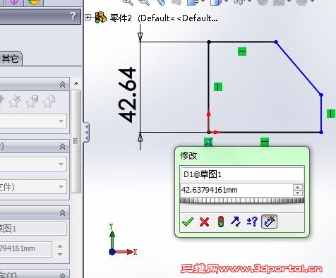

各位大侠 ,我想要询问一下SW画草图后,标注尺寸时可不可以所有的尺寸都标注完了再重生图画呀,我的意思是说,例如,一个长方形,因为长边的实际尺寸为100,可能画草图时只有40左右,一标注的话就会一边拉的很长,另一边还没有标注,

通过菜单,【工具/草图设定/自动求解】; [' |: X' y2 T. o2 r
关掉自动求解就可以了

gneful 发表于 2013-10-21 10:34 static/image/common/back.gif; b! j( n* S! S* A: h/ _
通过菜单,【工具/草图设定/自动求解】
  d' ^' O* y# a$ p$ v关掉自动求解就可以了
& X3 K- A& J6 g: ]% P谢谢指导,疑问解开了。
