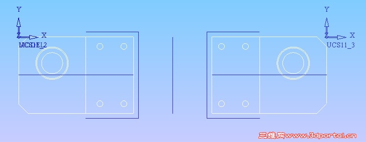

我通过镜像和复制程序,但是打开镜像和复制过的程序发现,还是以原来的坐标系为零点,具体该怎么改变坐标呢,希望大家帮帮忙解决一下,谢谢了

我的零件是X方向对称  Y方向不对称的零件,然后坐标分别放在左下角 和右下角来加工两个零件,做一个程序通过镜像来加工另一个零件 两个坐标分别是UCS11_2   UCS11_3

发表于 2013-10-26 09:40:25 | 显示全部楼层 来自: 中国台湾
acer1600 发表于 2013-10-22 10:22 static/image/common/back.gif
3 F0 d8 V5 c3 R, e  f我的零件是X方向对称  Y方向不对称的零件,然后坐标分别放在左下角 和右下角来加工两个零件,做一个程序通过 ...
* F6 T* ^7 q3 `* D5 G: Y程式鏡射沒那麼麻煩% \* x3 }9 x' G
照合理情形下 11_3應該在11_2的左邊
  F& W+ k" x! t2 G以11_2座標系的y軸去鏡射6 ]' c4 G; e' `3 J1 R2 [$ S
就沒有所謂的0點或座標系的問題了
 楼主| 发表于 2013-10-27 09:05:47 | 显示全部楼层 来自: 中国湖北十堰
leonarka3 发表于 2013-10-26 09:40 static/image/common/back.gif! z- V: a0 V8 }- }4 o# B
程式鏡射沒那麼麻煩
* c6 e- A# i% c0 T, \, T3 h照合理情形下 11_3應該在11_2的左邊
8 n- @) @* D/ T' A; Y; l3 b. ?: B  o/ X以11_2座標系的y軸去鏡射
; |" l# ?: ~! F# I  ^
谢谢你了,我也是这么做的,就是想看看有没有其他的办法

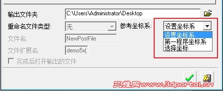

发表于 2013-10-28 16:54:35 | 显示全部楼层 来自: 中国浙江绍兴
acer1600 发表于 2013-10-24 13:00 static/image/common/back.gif
3 v! g. ?9 r! ~& f# R你使用的是GPP2处理程序吗,一般的好像不能选,我的GPP2不会,所以把我给难住了。
) ]) o( e8 z  b
如果不可以选  就换个后处理吧  论坛里有很多
% k3 k3 E& g( P6 f  }在这里选择:- u# J# b9 M+ u: a- C/ t0 C
3.jpg 1 X3 R  ^5 S% A8 x. `
