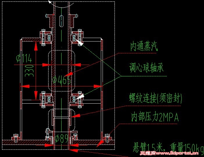

1.两列调心球轴承合适吗??2.连接螺纹处能承受蒸汽压力18kg吗,有其他连接方式吗??3.其他??          主要是第二问,给各位高手看茶了。。。

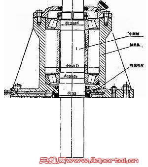

1  用两列调心球轴承不合适,应当用一对面对面安装的圆锥滚子轴承,可承受较大的轴向力。
. s( p. D8 N& l$ X2  管中通2MPa蒸汽,不能用普通螺纹,应当用过渡配合螺纹外缠PTFE密封带。
# \) U+ M) n1 z8 p0 x6 x3  最好不要用螺纹连接(密封不好),用凹凸面法兰加密封垫片连接。

* {6 q# A# U! B/ b1.下面悬臂结构,是不是至少应该选用一个调心轴承呀,调心球轴承能承受少许的轴向力,150kg对于轴承而言是不是小菜一碟呀。2.石油钻杆上的连接貌似也是螺纹连接,如果选用螺纹连接的话我用R   RC这种行吗,连接处有必要加个定位台吗?3.如果用法兰连接的话,设备就没法装配了。

1  化工单位的反应罐,搅拌器都是悬壁的,长可达5—6米,下面还带搅拌器,上面结构大部分是用一对圆锥滚子轴承,安装调整简单,使用寿命长。
0 a: }, A8 I$ [2 n2  螺纹连接可用一段光杆定位,最好不要用钻杆螺纹(带锥度),因为中间还有压力。

高温180高压2mpa髙黏上百万厘泊物料  搅拌完之后先经过过滤   然后等待干燥

请问还能想出其他的连接方式吗,又能连接  又能密封  还不影响装配       说实在的螺纹连接有很多弊端

由于在高温180高压2Mpa下工作,轴径89的主轴的轴向压力应该是498kg。请自己查一下调心球轴承是否能够承受这样大的负荷。在高温下,轴承的承载能力要下降的,应该用耐高温调心棍子轴承。由于此主轴箱体是焊接件,而且设计的壁厚又如此薄(我想楼主不会人工时效处理),所以圆锥滚子轴承不能够用。2楼的意见有很多是对的。由于用了调心球轴承,螺纹连接的上下轴结构就不妥了,一句话:过定位,应该用浮动连接机构。在高温下,主轴会伸长,所以设计应该在主轴中加有弹性自动轴向伸缩的聚四氟垫圈保证轴承的正确安装。
: S# G4 C7 Y" F) W. y4 l* h8 @    需要说明调心球轴承本身就是两列的。

2 @5 U) Q8 Y" [4 A8 G“由于用了调心球轴承,螺纹连接的上下轴结构就不妥了,”也就是说螺纹连接后,调心球轴承起不到调心作用了?
