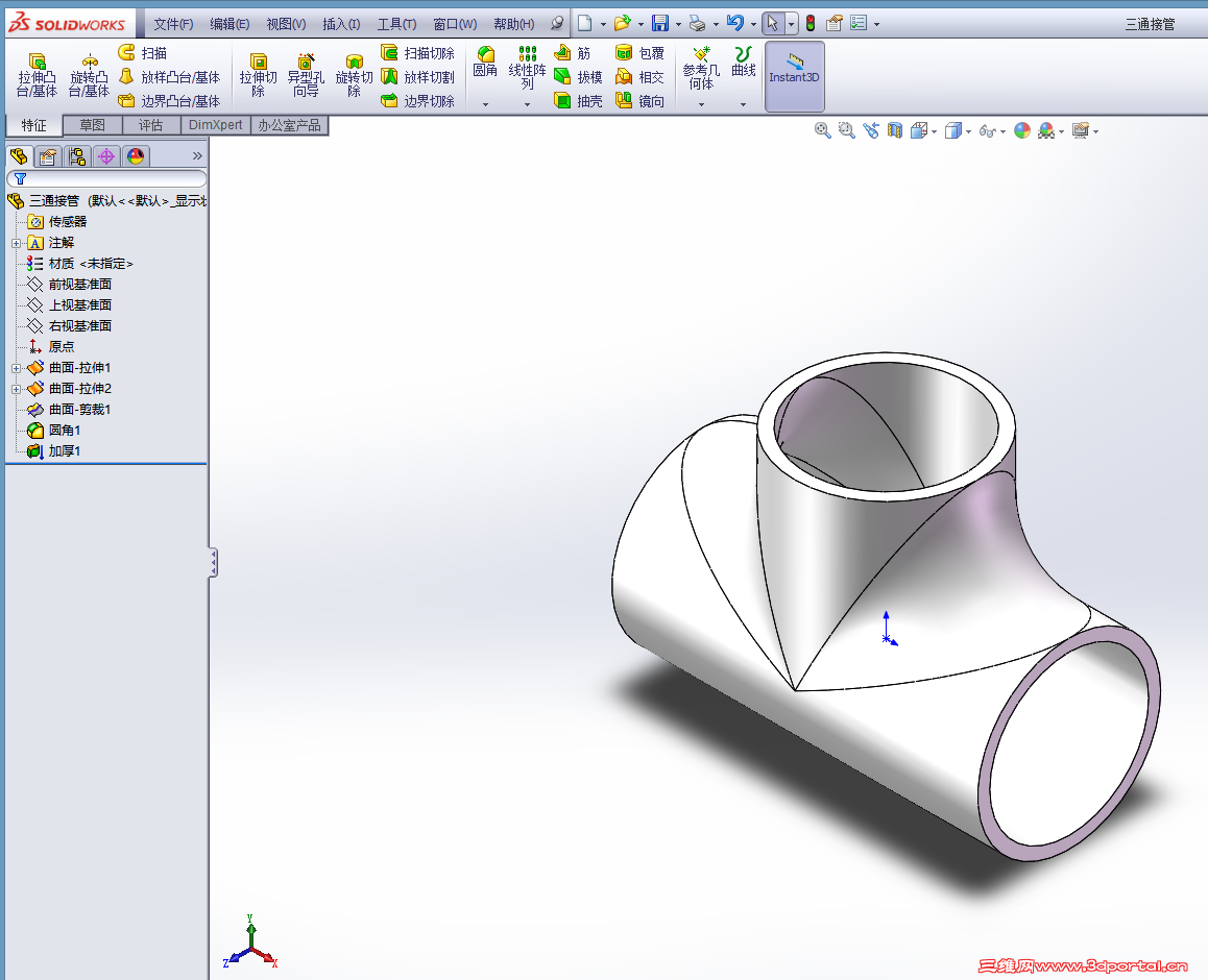

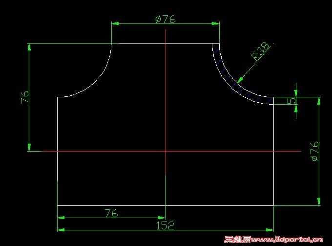

如何画GB12459标准对焊三通?我装的是2010版,用高版本的,请转一下,谢谢!

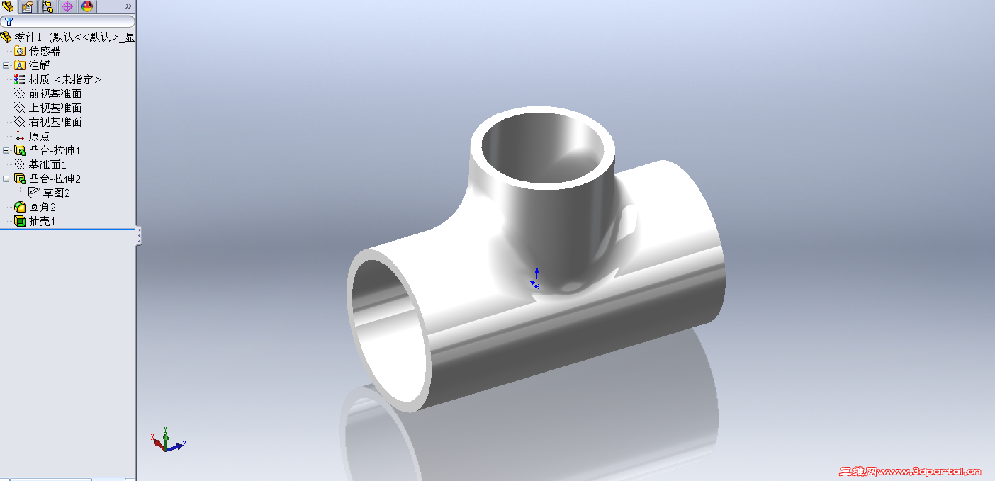

画出实体外形,然后抽壳。7 g) E) t5 H( B9 _: ?

发表于 2013-10-21 20:56:33 | 显示全部楼层 来自: 中国江苏常州
用2个圆柱面正交,裁剪后圆角,再加厚就可以了!0 ^1 w3 J$ N" v

 楼主| 发表于 2013-10-22 08:01:51 | 显示全部楼层 来自: 中国辽宁大连
xyzxsm 发表于 2013-10-21 20:56 static/image/common/back.gif" u/ {) u5 A: z* `& P& ^/ `; q

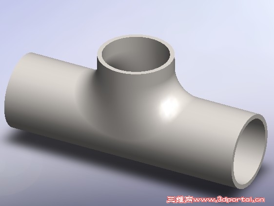

. `/ B. X$ }0 ]) [感觉相贯线的地方过渡的不是很圆滑看着别扭,和我图片中的效果还是有差别.谢谢!
发表于 2013-10-22 08:46:36 | 显示全部楼层 来自: 中国安徽合肥
是不是这样的效果,那是楼主你自己的问题了,按照你的CAD尺寸标注画就一定是3楼的样子没错,因为圆柱相交后直径相同的前后方是倒不了圆角的,要画出你实体图的效果,上面的竖直管直径一定小于横管直径,像我画的就是。

 楼主| 发表于 2013-10-22 09:08:04 | 显示全部楼层 来自: 中国辽宁大连
WYZ750705 发表于 2013-10-22 08:46 static/image/common/back.gif' K, f- p. h9 F4 A+ k% {$ B; x3 W6 g
是不是这样的效果,那是楼主你自己的问题了,按照你的CAD尺寸标注画就一定是3楼的样子没错,因为圆柱相交后 ...
( ?& c( `+ F2 j3 _
你说的对,我在网上找的图片效果应该不是等径三通,我要的是等径三通,相惯线是截然不同的,所以效果肯定是不一样的。谢谢了。

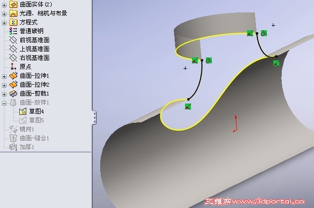

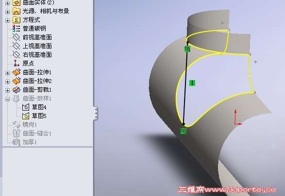

发表于 2013-10-22 09:39:10 | 显示全部楼层 来自: 中国辽宁盘锦
chengjun1979 发表于 2013-10-22 09:08 static/image/common/back.gif
4 K+ M9 e. {1 T$ {, L你说的对,我在网上找的图片效果应该不是等径三通,我要的是等径三通,相惯线是截然不同的,所以效果肯定 ...
  z" N: \, F1 l' A3 N4 a
如果非得要圆弧,就不是倒角所能做出来的( ^4 l2 ]$ @" F1 g+ m, Q6 A( i
你需要使用扫略填充才行
 楼主| 发表于 2013-10-22 15:58:52 | 显示全部楼层 来自: 中国辽宁大连
在网上有个人给画了一个用的是放样,三条扫描路径不知是怎么和圆接上的,请高手解答,谢谢。
