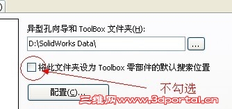

  F1 N% N. `% Q前两天装了2012版,出现以下两个问题:# K! U3 @! X. N! K6 ^% G) T
+ ?0 u0 l" m5 ?1.异型孔向导时出错:提示“solidworks 主数据库由于以下数据库访问错误而不能打开”
9 \! H( T% |6 o/ Z4 G7 _- c+ C只能重启软件,用一会儿又出现这个情况,非常恼火!
1 ^  ]1 |/ \/ [% d6 N8 V  i8 C: m. m/ T9 m4 W& i, o! ~% m
2.之前自己弄了个螺钉库,常用的都有,比较方便。但是刚刚打开总装配时之前插入的螺钉名称变了,长度也变了,很是郁闷,如图示
5 L, z& ?3 @- z% M4 J% m% S# ?. A! C) Y5 a" b
 楼主| 发表于 2013-10-21 16:34:47 | 显示全部楼层 来自: 中国四川成都
图片所示 本来都应该是下面哪种名称和长度,但是重新打开就变成上面的名称,长度也变短了,还有就是标准件库生成的齿轮,如果再打个孔之类的话,重新打开时打的孔也消失了!
 楼主| 发表于 2013-10-21 17:38:09 | 显示全部楼层 来自: 中国四川成都
第二个问题解决了
