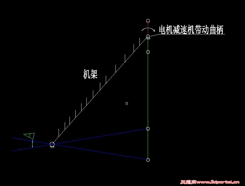

一个曲柄摇杆结构,图示为曲柄上下两个极限位置的叠加,如果摆动角度A不变,如何改变结构或增加连杆长度减小电机功率?
  z8 }: y0 F) [- K# ?考虑是,如果摇杆加长的话相当于增长杠杆,向上的力会小,但是保证摆动角度,偏心距会增大,电机功率也不会减少,是不是考虑方式有错误?
9 h* j" H* `+ U) I0 [) ?: x- _4 m% p2 ~  k0 K1 n
下部蓝色为摇杆,当然减速比不变

感觉楼主的考虑有点问题:一般要先考虑行程,由行程决定曲柄长短,电机功率由系统的最大加速度及系统惯性决定的。角度A是由曲柄长度、摇杆长度决定的。; X5 \$ u! k5 J6 J  |/ ]7 G4 g
不知为什么要保证角度A一定?

角度A是工作的两个位置,所以要保证,我是从电机轴的最大负载力矩去考虑功率,其实是想知道就这种结构。摇杆长度增加,电机功率是不是不变?

电机功率仅跟负载的大小和运动速度有关,如果运动速度是不变的,那么电机功率与你的连杆的长短关系不大。

哦,摇杆摆动频率是固定的,负载也是一定的,是不是这样功率就和连杆长短没关系了?谢谢了

功率=力*速度 或 功率=力矩*转速& T, m0 Z! T* y
根据你说的情况,负载固定应该是阻力固定,则力矩与摇杆的长度成正比,摆动频率固定意味着最大转速是固定的,所以根据第二个公式,你的最大功率应该与摇杆的长度成正比。

  m# {! o' @) c7 H: g  t  A阻力一定,无论摇杆怎么加长,力矩都应平衡吧,力矩都应该不变吧,4 K, S1 S4 z' R! T; U- v" k. v
由你的公式2,是不是可以这样判断,此种情况,无论怎么加长摇杆,所需点击功率一定?

你理解得不对,如果阻力是恒定的,那么摇杆越长,阻力矩越大,如果摇杆的转速一定,那么阻力矩跟摇杆长度就成正比。$ y' K* D, h; J* m$ b  X" T8 ^$ L

摇杆为一杠杆,图示角度A的右侧是支点
* d$ Z8 o# }% P; [& v! j! W0 G- n角度A侧,即支点左侧长度是按需要求不变的6 T6 |1 g6 b; t! S) }& D
是不是应该这么理解:右侧摇杆长度增加但力会减小,只要阻力一定,力矩就应该不变?
