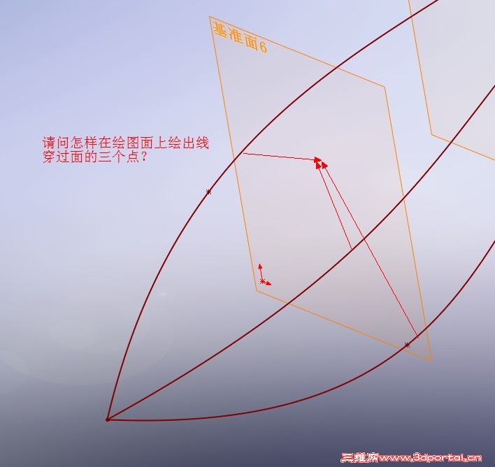

请问怎样绘出线过绘图面的三个点?

加辅助点,并约束点到线上
发表于 2013-10-22 00:08:01 | 显示全部楼层 来自: 中国台湾
於繪圖基準面上繪製三個點,分別對三條曲線做重合/貫穿(視情況而定)的限制即可~
