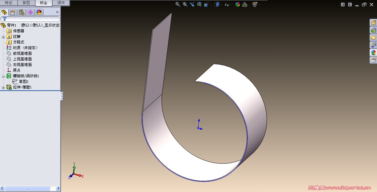

请问各位高手涡状线能用钣金模块来做吗?我试了几次不成功,请问要用什么方法?谢谢!

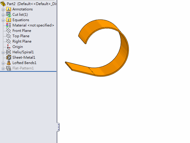

沒下樓主的檔案…直接回覆您的問題。. C; y5 ~. v. e& g$ j
渦捲線引用的實體草圖元當然可以用作鈑金輪廓,重點在於使用"鈑金放樣"的功能。
