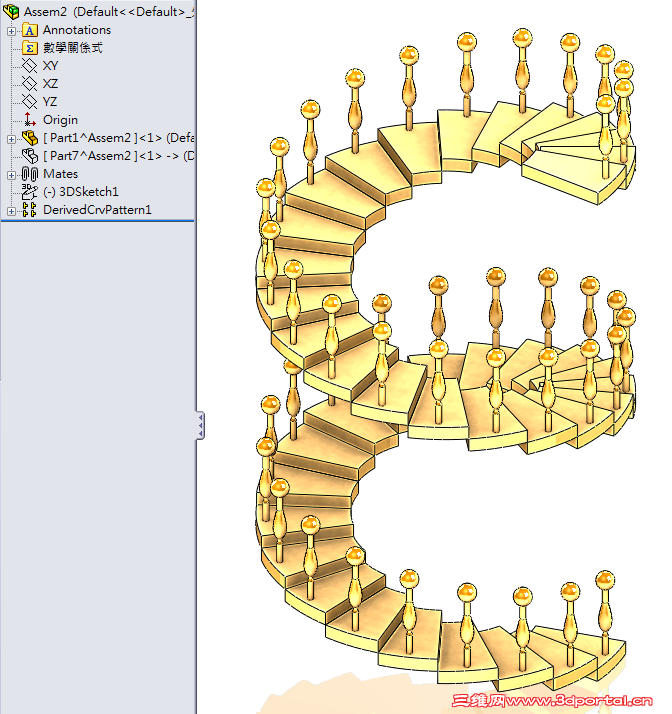

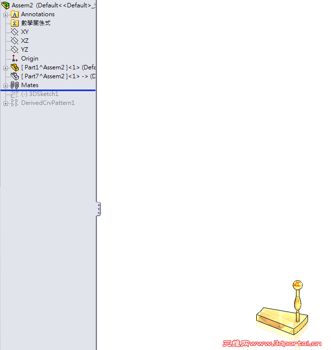

发表于 2013-10-21 23:34:45 | 显示全部楼层 |阅读模式 来自: 中国台湾
本帖最后由 gt.adan 于 2013-10-21 23:40 编辑 ; f9 S! d5 T2 J" d$ f2 G' u
  n" {' }8 f, _6 ?1 Y9 W
不老叔曾經在其他論壇發表過一篇相當精彩的教學文章:裝配體的螺旋陣列2 v. d8 [7 p  |1 k' V
可惜在三維網並沒有登載。現今貼出關鍵字,有興趣的朋友可自行前往搜尋~
! t9 G1 x! n) I  ^- Y# u藉不老叔的教程,回答sogou618朋友的提問:装配体中螺旋楼梯和栏杆的画法$ \( g! g5 P$ L3 y! a" W
  Q# M# \9 k6 y- C! U1 ]7 b6 X原帖問到螺旋梯和每階欄杆在"零件"中畫好後,在裝配體中如何組裝(組合)?+ n' f7 ?; A, I; V" p
當然我們最不希望的就是"個別配合",否則100階不是要組裝100次?!! f. f6 Z6 D0 h/ i
也許有人會說在零件中就可以實現的螺旋梯為什麼要到裝配體中做?5 O+ _# Y& v6 ]9 A1 N! p
仔細想想樓主的提問並不限於此例!學會裝配體的做法當然是更為自己提升~
3 C' D  Z  K' T+ Q4 @1 U" I2 p以下介紹"特徵驅動零件陣列"的方法~ Assem2.rar (216.9 KB, 下载次数: 251)
阿帕奇 + 3 感谢阿丹
