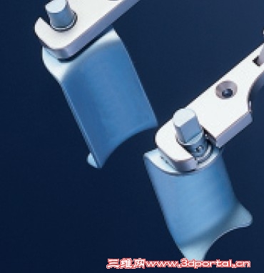

求助大家帮忙看看,图片中两个钣金件是怎么创建出来的,帮帮小弟,真的不知道该如何做啊,钣金功能能实现么?# E% d( g: Y$ i
两个折弯的的钣金片
两个折弯的的钣金片

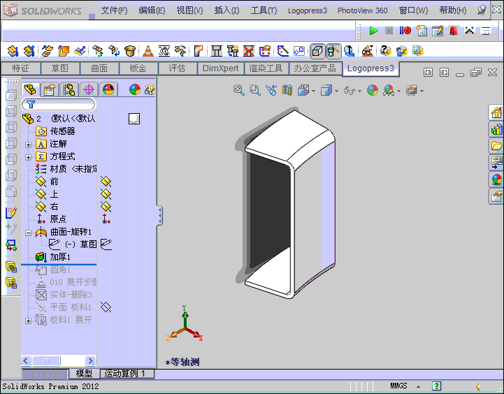

发表于 2013-10-23 00:07:19 | 显示全部楼层 来自: 日本
用板金命令,模拟
1 u$ M' d7 d+ b1 Y* `! H$ {
; z: S- O' n. x: n4 [ 捕获.PNG
8 ?) g1 c% \: N  ~8 p. h7 ^# l+ p' C  [# z
' j6 ?( k* M6 S3 @! u" d
阿帕奇 + 3

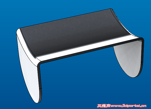

发表于 2013-10-23 20:07:47 | 显示全部楼层 来自: 中国广东东莞
请看图,
8 N6 J8 y* @( d- y9 k; j3 E0 ^3 d. v  f6 }% _: M2 L. D9 a
阿帕奇 + 3
 楼主| 发表于 2013-10-24 12:59:01 | 显示全部楼层 来自: 中国北京
jirong.peng 发表于 2013-10-23 20:07 static/image/common/back.gif
. m/ A' G" M6 k' p: G请看图,
8 s( M/ `) Q& A5 [8 }能把三维文件发出来不?还有,你这个是安装了插件么?我的界面里没有你上面的一排图标。
 楼主| 发表于 2013-10-24 13:01:32 | 显示全部楼层 来自: 中国北京
5 i- c' B) q( g. D! B1 _1 M请看图,
1 H9 h0 v/ L6 g# C8 R" p: `( q
还有,不只那一个长面有弧度,下面的短面也有弧度
发表于 2013-10-24 17:10:47 | 显示全部楼层 来自: 中国广东东莞
supperbaobao 发表于 2013-10-24 12:59 static/image/common/back.gif
' y; |8 w& K) ]+ I; M  z( K; l& H能把三维文件发出来不?还有,你这个是安装了插件么?我的界面里没有你上面的一排图标。
1 Q9 |! r( `2 `& M0 h论坛里下载Logopress3,下载地址“http://www.3dportal.cn/discuz/fo ... ighlight=Logopress3- @. b/ R4 k8 N2 o2 }
安装加破解,超好用!
