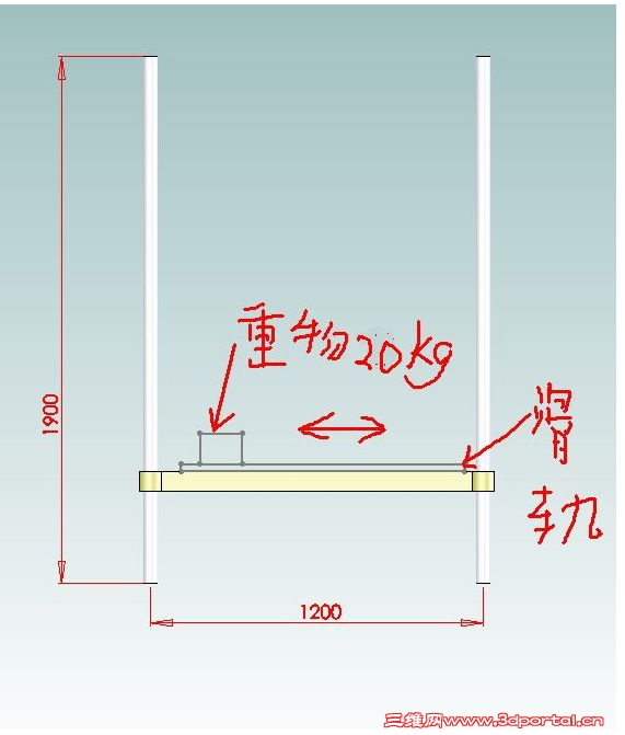

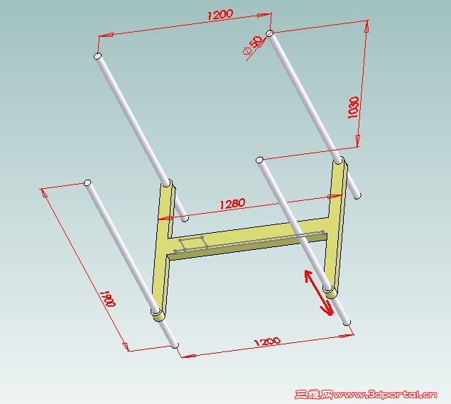

如图:黄色零件(组件)沿四根直线圆柱导轨上下升降。黄色零件上装有一滑轨,滑轨上有一滑块载重20kg资源滑轨左右移动。请问,黄色零件(组件)用什么方法做好才能成本低和保证精度?机加工+焊接?钣金加焊接?用型材焊接组合? 截屏011.jpg 截屏010.jpg

3 G9 I/ V) v; g9 X$ R9 A8 R5 L* B6 D用钣金加金加工的方式较合适) f- d5 q* x$ r6 u" I0 w' g
成本低6 S; w2 V# D. R  `, K
特别在方案不大确定的情况下5 U( L, I+ }4 `1 I  T3 t2 @  R" F; ~, F
修改的费用也低

扳金好了后再加工孔,或者黄色件做好了后在装配4根秆子。

为了有足够的强度和刚度,采用焊接件较好。焊好后经消应除理,再进行机加工,最后进行装配。

焊件,最主要就是四个孔要平行,焊完消除了。在找台比较大的加工中心一次性钻完四个孔,应该就足够了。

黄色零件做成一个零件就是一个最大的错误。将会给加工和安装带来很大的难度。为什么不分成多个零件然后再连接起来?

“机加工+焊接?钣金加焊接?用型材焊接组合?”完全可以不用焊接,栓接不可以吗?是焊接就会有变形。

要求不高,用槽钢焊接,然后退火后加工四个导向孔

据我做多次工装钻模版的经验来看哈,最节省的,还是无法节省,必须用加工中心加工,但亦可相对节省:-- 三块板材焊接,满焊,保证强度,然后铣三个基准面,下,左,前,垂直度绝对没问题,
/ B  S$ \' `0 q+ r/ ]! C- i3 u你1m的长度,垂直度,平面度,加工中心可达到10um以内,可否满足你的要求? 铣出3个基准面之后,你孔的位置度,四孔之间平行度,能达到2um以内,亦可满足你的要求? 你的轴与孔肯定为间隙配合,间隙差个20um可有问题?如果没有,这种方法基本是相对较省,而且能满足要求。

: T: o2 q4 @$ A; [3 y9 X# o黄色零件应该优选灰铸铁铸造成型,并且人工时效处理再加工,这样4根立柱才能够不较劲。铸铁件设计要加筋板。而且机架底座也要选灰铸铁铸造成型,并且人工时效处理再加工。4根立柱孔的位置度正负0.01。孔轴公差配合H7/h6~h7.黄色零件和机架底座分别在80和200厚,形状类似于检测平台。而结构应该该成带滑轮的小车输送零件。黄色零件上有4个滑轮。0 P. D; ^. v' O
请看我以前设计的图:即将图中的导轨立起来使用。由于工件质量不大,加上小车也就50kg(可以用气动马达驱动)。立柱的直径应该选用80~90的空心管材。工作直径+定位直径精加工。最好立柱调质处理。材料的规格如孔径76;壁厚7;GB/T71395-1995。4根立柱2端用圆螺母拉紧。你的小车上最好加一根钢丝绳,与平衡块连接,之间加滑轮组。

首先谢谢这位朋友的用心回复。。。。"黄色零件上有4个滑轮"意思是滑轮做导向而不是用直线轴承吗?
发表于 2014-2-8 11:20:57 | 显示全部楼层 来自: 中国北京
直线轴承成本高,不适合。
发表于 2014-2-8 11:34:50 | 显示全部楼层 来自: 中国湖南湘潭
省料不省工,省工不省料,建议用型材制作,立柱别用圆柱钢,用槽钢或角钢(省材),滑孔别用孔轴配合(加工精度要求较高)——建议用尼龙滚轮,最后无非多用几组螺丝和几个小弹簧及多钻几个螺丝孔而已,现场配焊配装,比上什么加工中心之类的设备省工省时省钱得多
