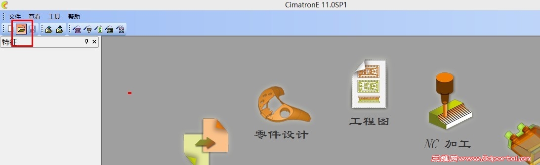

一点打开文件用到CE浏览器就卡住了。大家知道是什么原因吗?

 楼主| 发表于 2013-10-22 14:05:26 | 显示全部楼层 来自: 中国广东广州
之前一直用的好好的。打了SP1P5后就这样了

 楼主| 发表于 2013-10-22 20:56:11 | 显示全部楼层 来自: 中国广东广州
问题已解决了。把SP1P5补丁删除了。直接打了SP1P6上面的问题就解决了
