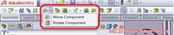

发表于 2013-10-22 15:40:11 | 显示全部楼层 来自: 中国辽宁盘锦
dcdyk 发表于 2013-10-22 13:39 static/image/common/back.gif
, ]' w( t% f' d: B' h2 I改为浮动以后,怎么改?一点三个基准面就又回到了老方向。不知大神可否告知联系方式?多谢!
+ Y# e9 s5 Z) \% P如图
