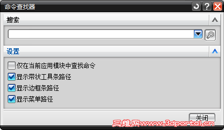

QQ截图20131023215850.png 巧用这个他会告诉你!!

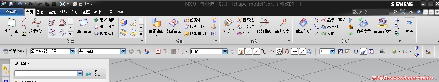

新建选择外观造型设计就是大家所说的自由建模
1 i* m* N; }" V$ S( L$ ^) o

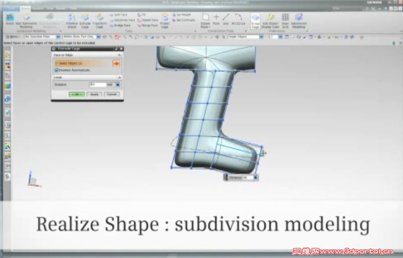

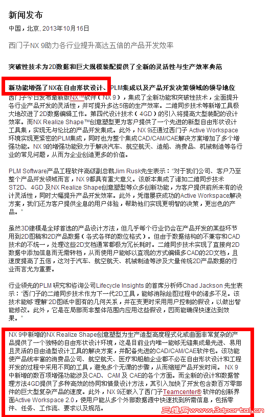

那个功能是x成型和I成型
