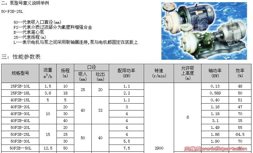

现在想找一种用来排酸性液体的泵,流量1.5m^3/h左右,要求电机功率比较小,200W以下,而且转速可调,最好是变频泵,这种是不是很难找,找了下根本没有头绪,特此求教坛友们,谢谢了,望不吝提供意见!

发表于 2014-3-31 09:56:02 | 显示全部楼层 来自: 中国山西太原
可选择氟塑料合金泵,Q=1.5m^3/h,H=10m,轴功率0.13kW,配用电机1.1kW。电机改用变频电机,配装变频器即可。

发表于 2014-3-31 13:29:34 | 显示全部楼层 来自: 中国广东广州
gaoyns 发表于 2014-3-31 09:56 static/image/common/back.gif& I: c2 @$ b" n( {+ o
可选择氟塑料合金泵,Q=1.5m^3/h,H=10m,轴功率0.13kW,配用电机1.1kW。电机改用变频电机,配装变频器即可 ...
8 r. G- R& z; i  {3 N+ u7 M5 I' e
这种泵的转速变化的话,流量与扬程会一起变化的。关系式:Q1/Q2=n1/n2;H1/H2=(n1/n2)^2。

 楼主| 发表于 2014-4-1 15:21:43 | 显示全部楼层 来自: 中国北京
谢谢了,就是功率大了点
