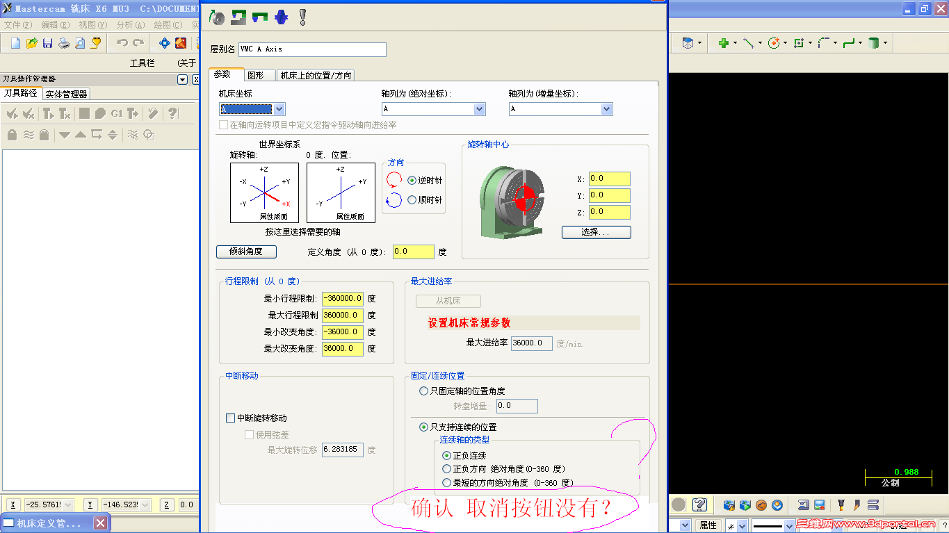

X6MU3 机床定义四轴,设置A轴,怎么没有确认取消按钮??对话框已经移至最上方!见图!

有啊,把你电脑屏幕分辨率社大点就能看到确定了

% }, X9 S/ W( `9 o  z4 w# X% g已经最大了,还是看不见,好像这个文本框比别人的大,下面看不到。。。

/ j$ |0 Q* {, F" @最简单的方法,就是把电脑屏幕旋转90度来设置,这样的话,就可以来密补电脑屏幕宽度小的问题了,其实这个问题可以找MC开发商可以把它设计成可以上下托拉的方式就好了

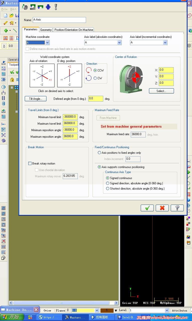

threestone 发表于 2013-10-23 18:27 static/image/common/back.gif1 R; Q, M. b. Y
最简单的方法,就是把电脑屏幕旋转90度来设置,这样的话,就可以来密补电脑屏幕宽度小的问题了,其实这个 ...
# M9 U% i4 {5 R+ `2 v6 e; U
解决了,谢谢!# b, O, P% h! Y7 p
这个设置太费事了,哈哈!0 d! u! c( D! d6 v& q3 m

这个我也遇到过,分辨率达到1600X900就没事了。尤其在笔记本上,通常是1366X768,一定会有这问题。外接个高分辨率的显示器就可以了。
