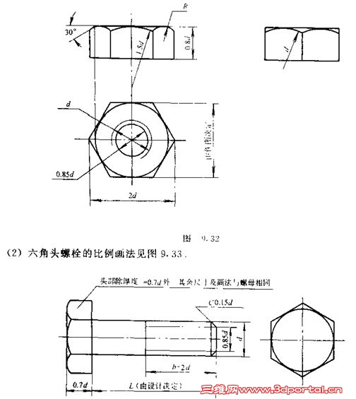

国标中对于螺栓头部规定了倒角,但具体倒多大并没有规定,是不是说可以任意倒角?请熟悉螺栓制作的朋友讲讲,谢谢。
发表于 2013-10-23 22:16:49 | 显示全部楼层 来自: 中国湖北黄冈
一般应该不小于螺纹的牙形高度。否则端部螺牙会在运输、仓储等过程中变形,使装配时不易旋进螺孔。

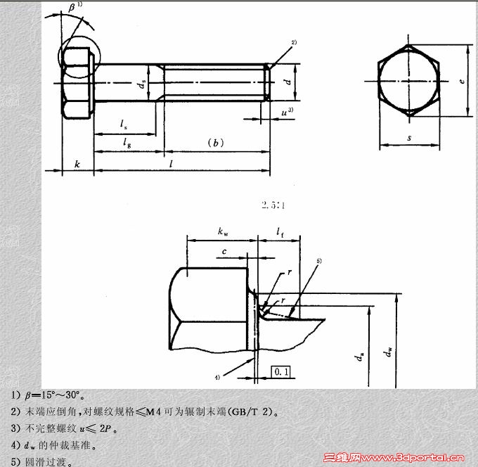

螺栓六角头部倒角标准规定15—30°,螺纹未端倒角,原制图标准规定C 0.15d (0.15d×45°);GB/T 5782-2000规定,对于≤M4的螺纹,为辗制未端。对于不完整螺纹,未端倒角长度不超过2P(2倍螺距),对于倒角大小未作具体规定(看图上画的为45°)。
