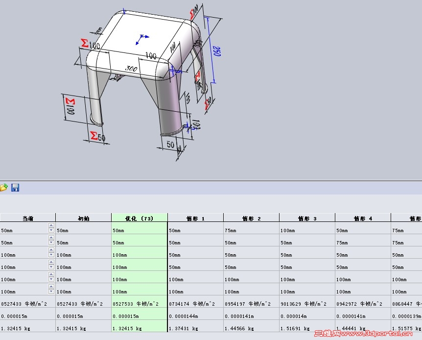

向前辈们请教一个问题,就是在做分析优化的时候,能不能把配置分析后的结果对比,类似于零件优化那样(如下图)几种变量的情形都在一起,0 \, N: J: ?6 S  f& V
就是说我这里有个零件,变量不是尺寸,而是3个配置,我想用simulation分析这3个配置的结果在一起对比(单个零件的尺寸变量可以对比,就是不知道同一零件的几种配置怎么把分析结果搞在一起对比),不知道怎么弄?

你可以建几个文件夹,每个里边做一个配置的分析

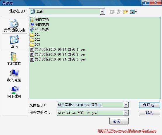

导出什么格式???是如图的吗?然后在哪里比较啊??我没有找到……在麻烦阿帕奇老师

3 V  R9 R8 o4 K/ c: y+ v数据可以导出,不是另存为文件。/ b/ d2 k! Y; R
导出的数据你可以放到别的文件里编辑如图片,word什么的% C& c5 ~- A( P/ @+ J' Z3 @
可能有更好的办法,但是我自己是这么做的

& A7 `; J. T8 E那我懂了……可能是我太理想化,太懒了,一直以为可以自动对比排列呢……
+ Q( d& s$ B6 Z7 v2 \谢谢啊帕奇老师……
