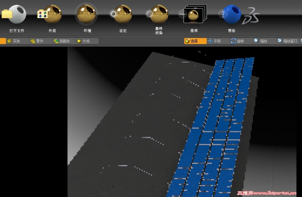

新人求教导,为什么我把做好的装配体用photoview打开渲染时是这个样子的?等了好一会才加载好,但随便移动一下又那样了,要加载好半天。6 ~9 O+ T" [4 u/ T9 D: A8 h) ~! ^* C

2010版的?& M' G+ ?& _0 M$ [0 F
渲染软件独立界面就是这样的,keyshot也差不多,一直处于渲染预览状态。2 Z6 M/ x; q2 g* ]- W  y
. A. p" |8 s6 e8 w6 h9 d# ]4 V: a9 G
所以摆好角度位置就不要乱动了,然后添加材质,完成后看看效果,满意就点最终渲染就OK了。
发表于 2013-10-24 16:25:04 | 显示全部楼层 来自: 中国台湾
預覽太慢嗎..,換一張專業顯卡就是......

* S5 r# V& U' X4 g+ o; {, w預覽太慢嗎..,換一張專業顯卡就是......
# \% Y+ H+ i3 Q) I; K% z5 e好像不完全是显卡的事,CPU也起很重要的作用。

这个也只是相当于预览,设好后最终渲染,保存为图片或其他格式就行了。

看来渲染只能是静态的图片了,不能实时预览的吧。

论坛中貌似有说过SW软件对A卡与N卡的选择性,找找这个软件看看,也许会好点
