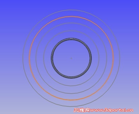

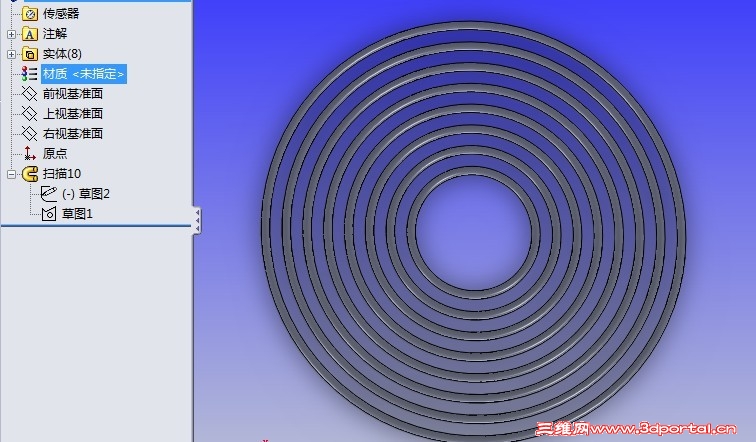

大神们,有没有可以再环形上貌似等距这样的阵列   如图片中中间的是扫描出来的,边上若干草图部分想达到中间的效果还需要再扫描么?距离相等$ b" w; R5 X  o; z; W

你把扫描的轮廓在草图里直线阵列一下,就好了。

同意…草圖多畫幾個圓不就好了嗎?+ C, D1 s  k+ a  l1 g' X: y
附帶一提,SW雖然有隨行陣列,但不支援"多實體零件"

画列阵的截面时画5在要求的位置画5个圆弧即可。

轮廓可以阵列,扫描时也可以旋转,但是路径无法旋转
 楼主| 发表于 2013-10-24 22:15:47 | 显示全部楼层 来自: 中国湖北十堰
可以了,但是必须选择最内侧的圆圈为扫描路径

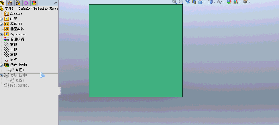

如果楼主犟得很,非阵列不可,那么如下请参考,不过多实体就更麻烦一些了,9 h2 D$ y" `* D
 楼主| 发表于 2013-10-25 21:47:41 | 显示全部楼层 来自: 中国湖北十堰
楼上的阵列方式不错,是否可以给下源文件参考下
发表于 2013-10-25 22:08:30 | 显示全部楼层 来自: 中国天津
无法传文件,所以贴图能显示的都尽量显示了
