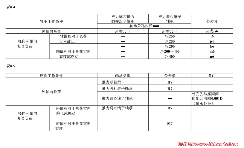

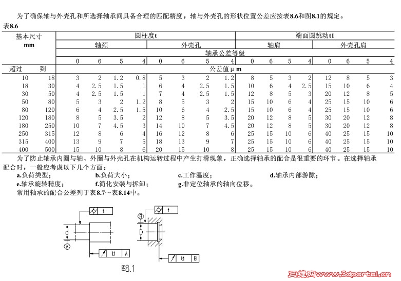

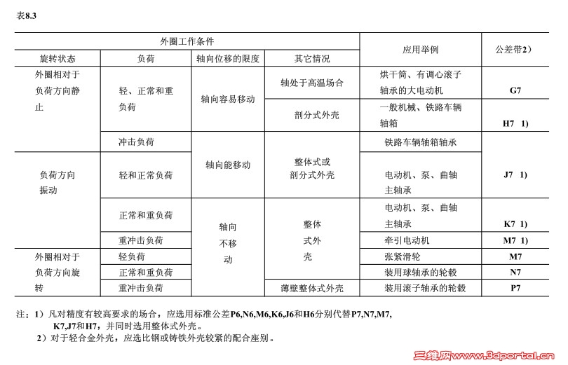

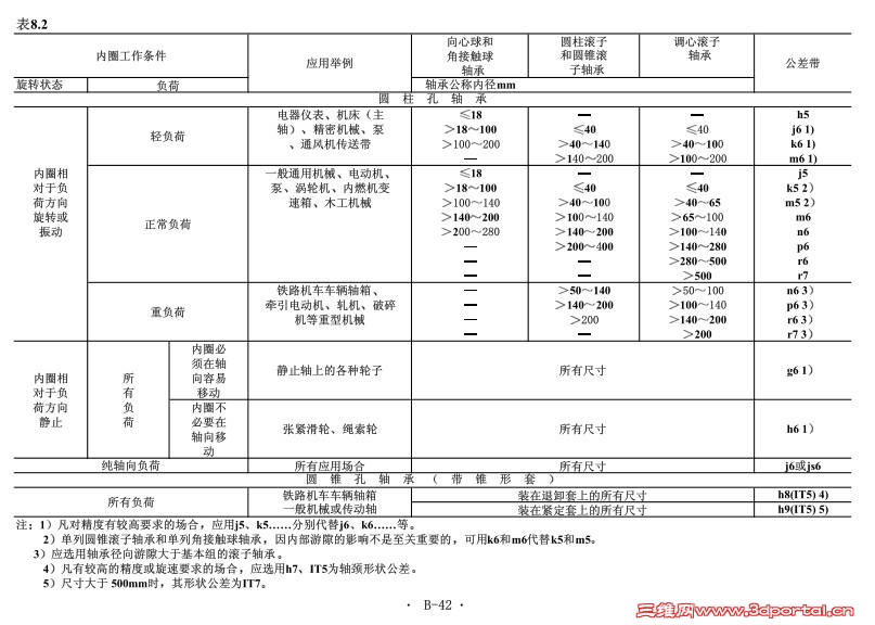

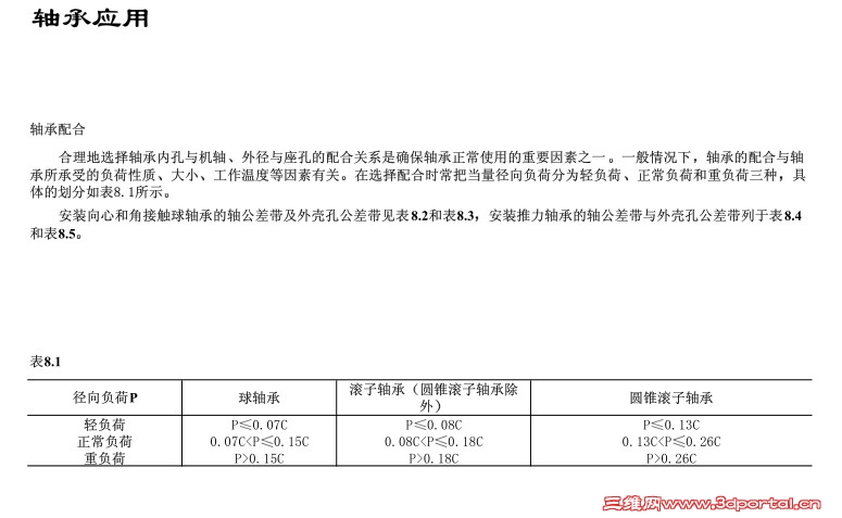

各位大侠,
; y8 R2 \* ?3 O  T1 t% Z轴承在装配中,一般内外圈有一个是间隙(或过渡)配合,一端是过盈配合,请问内圈过盈与外圈过盈一般分别应用在什么场合,各有什么好处?]( l; |6 w6 I( B5 i" d. ?4 }0 i
今天拆机遇到一个内外圈全部过盈的情况,这种情况合理吗,为什么?

- L( [5 Q" ]" t( k* T* ~# U6 o8 u轴承的配合应依据轴承的种类、载荷、、温度、转速、环境等因素选取。参考一下。
