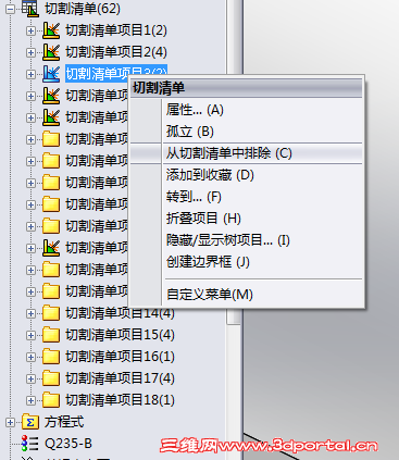

发表于 2013-10-25 08:08:57 | 显示全部楼层 来自: 中国山东济南
SW焊件功能做骨架结构非常适用,简单、高效。
