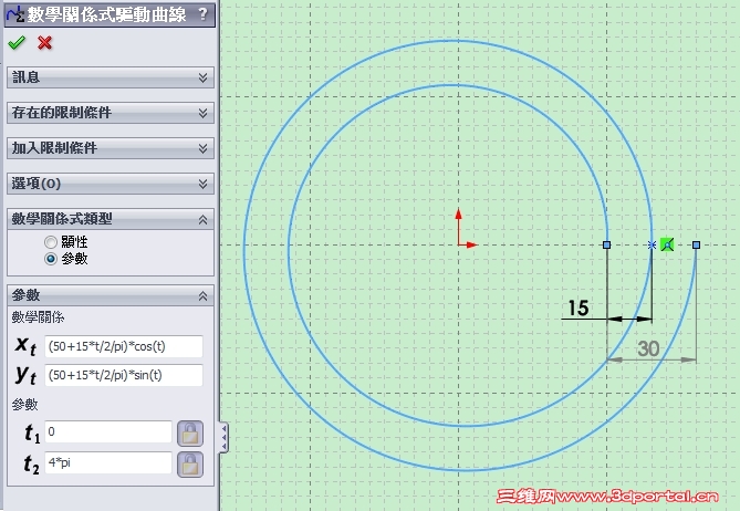

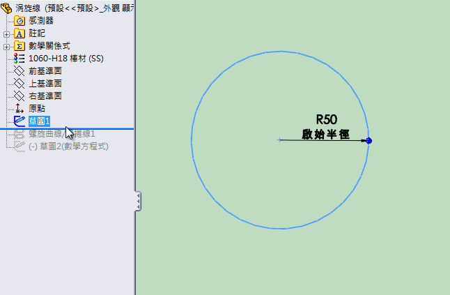

在論壇上應該常看到"渦旋線的方程式作图"(包括本人),
) h  }2 n$ q3 X8 a. t+ s但一般是達到作图所求即可,會把"方程式"簡化,所以對方程式不是很精通者,' J4 H5 ]% k: [; L1 v
就無法瞭解方程式數據的來源,這篇簡介多少應該會有所幫助吧!
' u) R, j  M( a0 O針對以原点為基準之渦旋線作簡介:  g( z: g3 n1 V' ~1 K
1. 驗證用渦旋螺紋作图法和數學方程式是吻合
: T. u/ z7 g7 i* {1 l0 ?& l/ v藍線是螺紋曲線作图法,紅線是方程式作图法.' v% o+ G" U; `9 f# F4 e
螺紋作圖方程式比對.gif ; C+ I! {) p! c0 Q; }- v

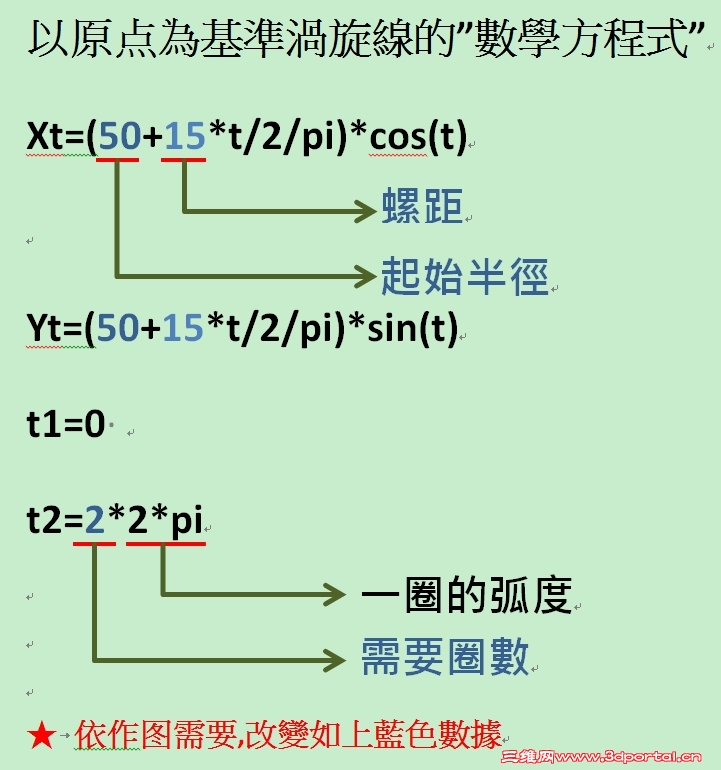

2. 起始半徑:50,螺距:15,圈數:2 的"數學方程式"
' e' h' l6 s: {0 X
/ U6 c; z5 r( ]* A5 Y0 V( c" M2 p3. 方程式說明
" c2 c4 O, e+ ]& f/ n4 R3 c 方程式說明.jpg 0 M- T* L  ]- L2 v6 M) h
