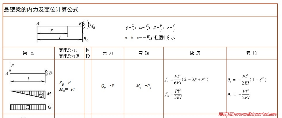

尺寸200x50x2,这样的一个薄板,一端50mm长度固定,一端悬臂,悬臂端承受20克的重量,然后整体作直线运动,要求薄板的钢性要好,不能有变形,请问可以用什么材料??谢谢0 d" Q* f+ k- L

" k7 x7 O2 j2 ?! I) E" `变形是一定会有的,只是大小不同而已,什么材料也不能例外。
* i, F# Y  l# f; v$ Y  ], r+ P0 D8 x4 l悬臂梁前端变形量f=(Pl^3)/(3EI)
plc + 2 应助

本帖最后由 tangcarlos3d 于 2013-10-25 13:14 编辑 0 X# N: y. ?' M  ^* U/ g. D9 @
+ X# \2 t- w- c* A/ z空间够的话长边两边折竖起来形成加强筋板(截面就像槽钢),承载能力会几倍提高。计算一下是根部的拉应力小于弹性极限即可。

" X- e" W6 k1 ^) X$ x9 ?: o折边不行的,空间限制啊,用高碳钢可行吗?

任何材料在力的作用下都会有变形,只是变形量大小而不同,按楼主给出的条件用普通的Q235板,最大变形量仅为0.0125mm。要说明允许变形量才有解。更换材料,只是E有变化,而且变化量不大,只有改变截面的I才有明显的变化,因此,想得到较大的刚度,需改变截面惯性矩,如加筋或翻边。

, i0 \' d$ n9 |" ~% B- ]. J谢谢朋友的回复,变形肯定有的,只要求变形越小越好,变形范围在0.1mm以内都可以接受的,我担心的是按照我的这个尺寸机械加工好之后没有实际安装使用就变形不平了,

重量才20g=0.02kg,用普通钢变形量仅有0.0125mm,与你要求的变形量0.1mm以内,强度、刚度都是足够的。

钢板两侧折边,可以提高刚度,减小变形量

你看2MM的空间不够" ^9 F: B3 m+ i% G7 d0 l0 G2 u8 c
那么用1MM的折边或是踏筋. f' e1 |' o0 e, R9 O
比你的2MM的单用好多了
