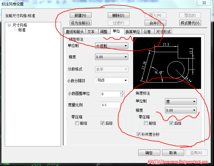

[求助] 如何用caxa画的角度显示26.8度..怎么一画就是27度
发表于 2013-10-25 18:04:00 | 显示全部楼层 |阅读模式 来自: 中国陕西渭南
 楼主| 发表于 2013-10-25 18:05:23 | 显示全部楼层 来自: 中国陕西渭南
输入的是26.8度..但是标注出来就是27度
发表于 2013-10-25 18:55:09 | 显示全部楼层 来自: 中国四川绵阳
标注精度显示问题,标注风格里设置下就OK!!!!!!!
发表于 2013-10-27 09:59:55 | 显示全部楼层 来自: 中国河南安阳
q450594563 发表于 2013-10-25 18:05 static/image/common/back.gif# R3 b* z* Y9 a. ]% e! k
  Q' g1 x) c9 S
看看这里:
