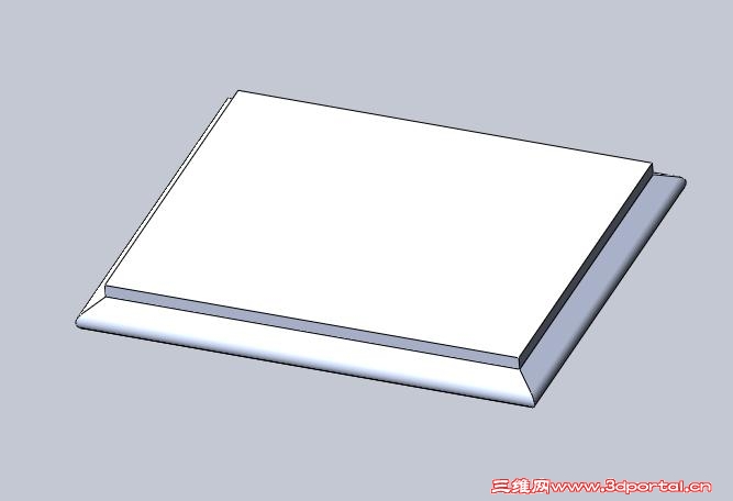

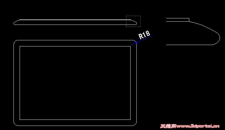

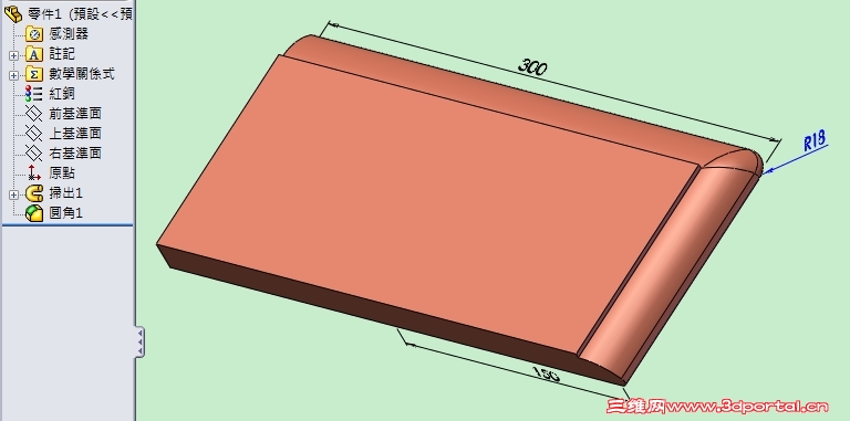

本人是新手,请教各位师傅,图示中的桌面怎么建模,关键是下口有4个倒圆角,造型一直做不出来。。。
/ P" j5 X0 s4 n2 S, o4 @3 W
( n* V4 K! t3 T% \

发表于 2013-10-25 20:03:53 | 显示全部楼层 来自: 中国浙江嘉兴

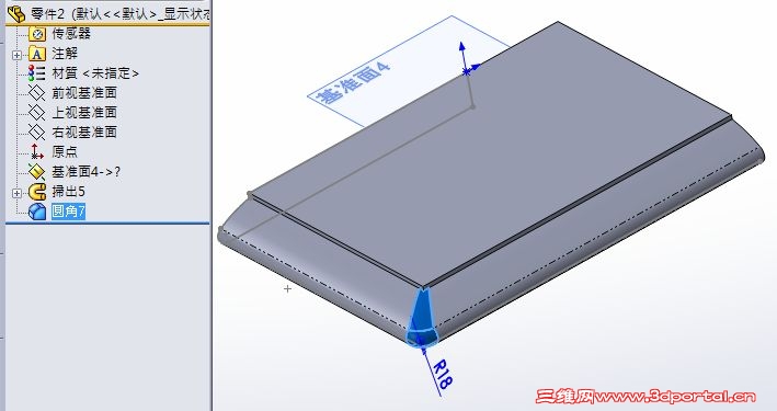

做參考
0 d% y& |& g" ]( x/ \ Clipboard012501.jpg
 楼主| 发表于 2013-10-25 20:10:51 | 显示全部楼层 来自: 中国上海
ryouss 发表于 2013-10-25 20:03 static/image/common/back.gif
7 E- w0 ?! V  o- x4 w做參考
* v) l9 \2 ?; M) z
不对的,下口没有倒圆角,,,
发表于 2013-10-25 20:19:10 | 显示全部楼层 来自: 中国浙江嘉兴
hbgw 发表于 2013-10-25 20:10 static/image/common/back.gif
; n0 A- v$ I; H/ M& @/ i$ q不对的,下口没有倒圆角,,,
. K6 g* E+ N; P9 g/ b2 @( j7 T再倒個角就是/ n: ]' y; M4 K% o" G

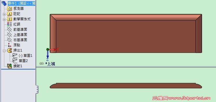

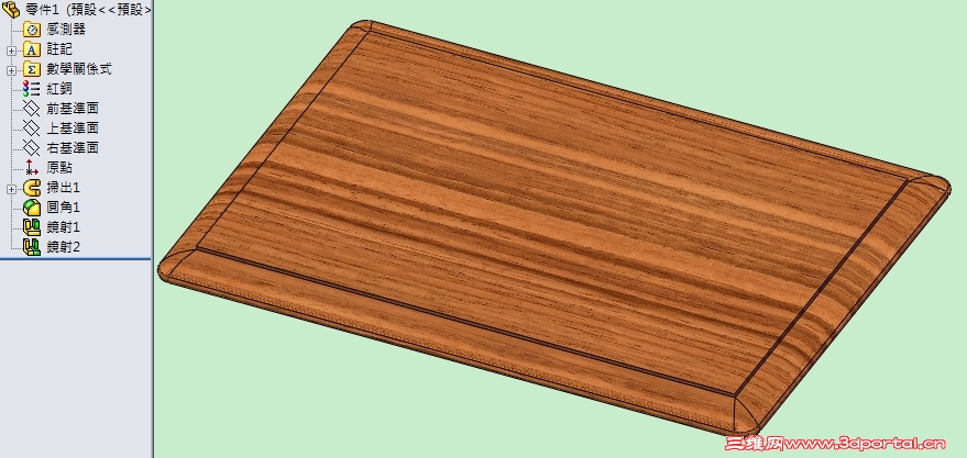

发表于 2013-10-25 23:26:47 | 显示全部楼层 来自: 中国浙江嘉兴
hbgw 发表于 2013-10-25 22:38 static/image/common/back.gif
& l! [# F3 Q! y2 S郁闷啊,,太笨了,还是不会,,,,,
* D" s$ b" D8 o' ]
詳見附檔
9 {* @& D3 v0 C/ a2 Y7 J" g+ q Clipboard012503.jpg   N" R9 U8 {, h

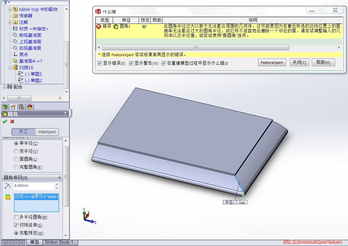

: ^1 n2 e1 T1 ^8 m4 z8 j* d一直在纠结,为什么我总是倒不了圆角了,求指正。。。。。) _6 j- E, b( Z3 w! M: `& G& j8 ]
总是出现如图错误
table top.rar
91.66 KB, 下载次数: 9
发表于 2013-11-5 10:33:03 | 显示全部楼层 来自: 中国辽宁盘锦
hbgw 发表于 2013-11-5 09:50 static/image/common/back.gif+ \. \* J4 W3 f  f
一直在纠结,为什么我总是倒不了圆角了,求指正。。。。。# k* I! d1 ]/ `' w, K
总是出现如图错误
- ?2 K! z3 m, r* |2 m& G$ y) H9 j
变半径倒角% l/ Q# N7 p' ]' f1 Q9 p
 楼主| 发表于 2013-11-5 11:30:02 | 显示全部楼层 来自: 中国上海
阿帕奇 发表于 2013-11-5 10:33 static/image/common/back.gif
$ z0 L' q% [4 S  D* S6 f4 I3 z1 t变半径倒角
: J+ j% @4 ]2 x  i% g7 x
要求就是这么大的。。。
发表于 2013-11-5 11:34:01 | 显示全部楼层 来自: 中国辽宁盘锦
hbgw 发表于 2013-11-5 11:30 static/image/common/back.gif, z" [6 C( L: b/ Z' G5 m; |6 e% I
要求就是这么大的。。。
7 z$ d3 F0 m3 G3 V0 K) B/ Z8 n/ z你看梁老师给你的图形

看到了,自己就是做不来,不知道哪里出问题了,方便的话帮我看看。  F: Q% t+ q  _2 ~
附件在错误提示图片下面。

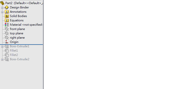

发表于 2013-11-5 14:44:14 | 显示全部楼层 来自: 中国台湾
俺也提供一個基礎不過的做法…6 {7 e* q% I1 @( x, T! w5 X
* ^/ T; u  W4 E; {6 Y# p, W0 E
发表于 2013-11-5 15:05:10 | 显示全部楼层 来自: 中国浙江嘉兴
hbgw 发表于 2013-11-5 09:50 static/image/common/back.gif! E9 u: L' M8 B5 `. s5 [* k
一直在纠结,为什么我总是倒不了圆角了,求指正。。。。。- o; S. R/ D* F1 {
总是出现如图错误
' Q# q3 ~& f* ~: m3 K
已幫修飾1 b+ w8 P5 ^2 z5 |' w8 G6 Y) q
capture_11052013_150348.jpg . X; t0 i1 A* _9 m* b+ m: y' b
