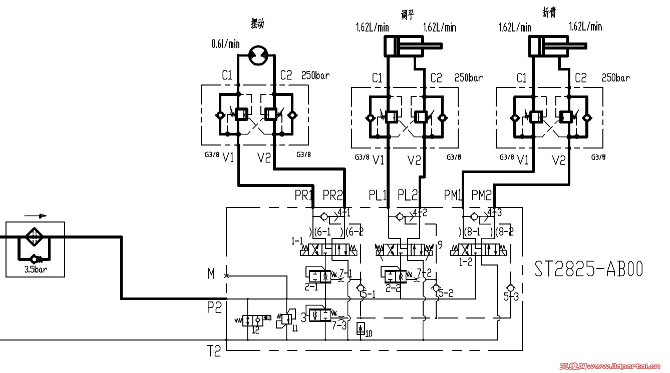

高空作业车调平油缸收回时有点抖动,从而带动整个平台机构振动。附件为液压系统原理图。油缸伸出时一点不抖动,将油缸销轴拔出,不加负载,油缸运行平稳。平衡阀为双向平衡阀,更换新平衡阀也没效果,求助各位,可能是什么原因造成的。
 楼主| 发表于 2013-10-25 20:35:34 | 显示全部楼层 来自: 中国湖南邵阳
调平油缸是用比例阀控制的

负负载工况出现抖动是吧?如果是工作时抖动就调高一下平衡阀压力或者在平衡阀之前加点节流,如果是启停抖动,通过比例控制斜坡做一下加速。

% k2 k! U  B) V3 q3 ^, h0 X$ S平衡阀的先导比为4:1,最大压力为35MPa,开启压力为25MPa左右,平衡阀两端的压力都调过,效果都不理想

/ X4 s  q. p( e1 O. A8 y+ H4 a. w是负载工况出现抖动,而且是油缸下降时前面四分之三的部分出现抖动,油缸缩回到最后面四分之一的部分不抖动,油缸伸出时完全正常,开始把平衡阀一端顺序阀压力调高,不抖动了;后面给它加载,并将整车全部伸展,缩回时又发现工作平台栏抖动,后面无论怎么调平衡阀都没用了;

给回油管路加点背压试试。

平衡阀之前加节流孔¢1,问题解决了。

" c  B, ?6 R9 }2 T0 d平衡阀低频振动引起的,下次可选用带外泄口的半限流或限流平衡阀试试。

也建议选择双极微动的平衡阀试试,能够双重“滤波”,可能效果也可以
