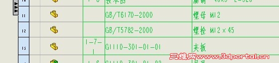

螺母,螺栓,夹板是一个子装配体
螺母,螺栓,夹板是一个子装配体
0 j" P3 K% i  j) O: g* \, J; p本来螺母,螺栓,夹板是一个子装配体,昨天点了什么分解了,然后就不能返回成子装配体了,我这个是限顶层出的材料明细表,怎么返回啊?) Q" o& d* }* x& P$ M. c3 S

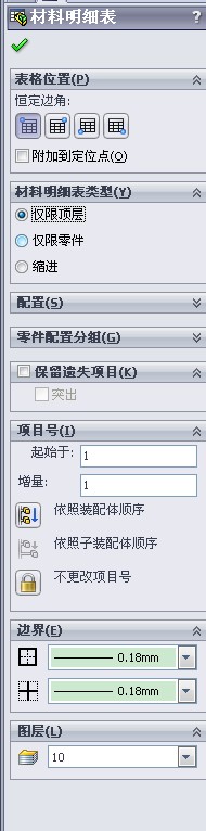

本帖最后由 啥都没准 于 2013-12-14 09:19 编辑 ( V' w3 O6 _% Z( X
6 `* w1 M8 E, E2 a: }/ [7 [: ]
下图-材料明细表类型-选择仅限顶层
