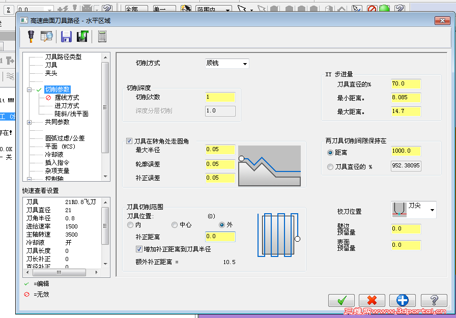

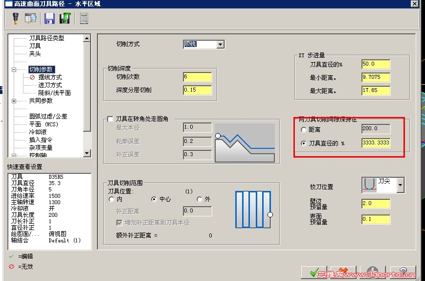

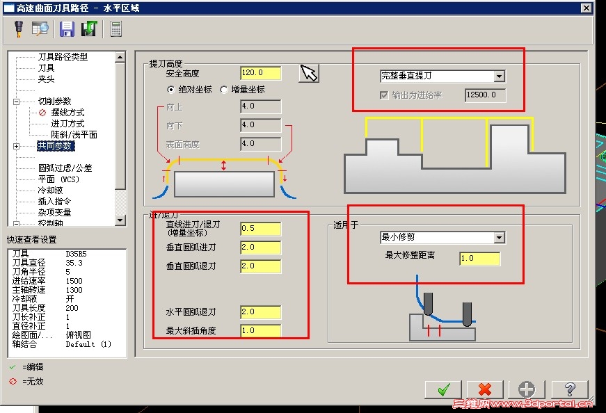

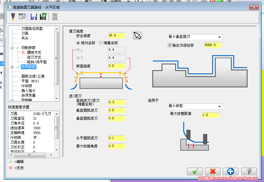

请教水平面广刀这2个图大家一般怎么设置的?比如我用35R5的刀。最好告诉我下红框里面的意思,谢谢。8 b7 O/ K- A8 H2 d5 W3 Y5 P

第一个是刀路间隙见的连接。大于设置的值就会提刀连接,小于就是直接连接。

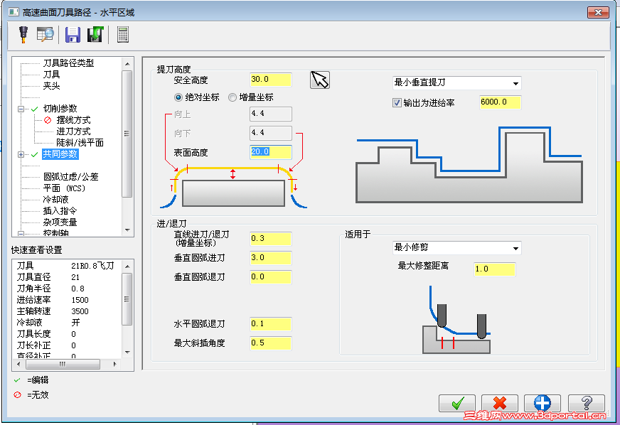

发表于 2013-10-27 10:23:13 来自手机 | 显示全部楼层 来自: 中国浙江湖州
提刀是指完全提刀到安全高度,还是提刀沿着模型上方指定的高度,下面选项是将G0换为G1输出。

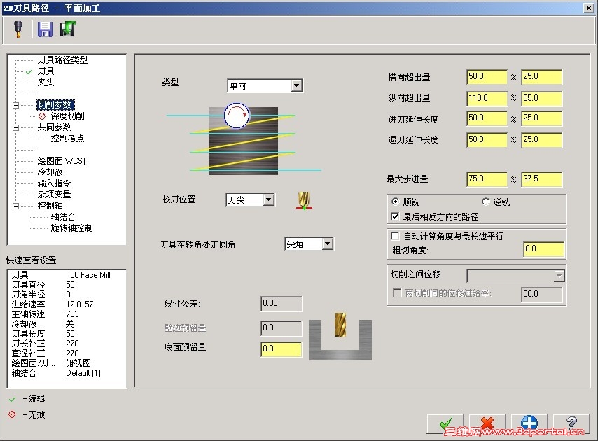

3 |3 A* j4 y8 U" j( v5 X
- N5 }1 L8 Z$ `: n光平面你不用平面铣么?
8 q) N+ X9 y4 ~: {( N0 |+ Z& b   QQ图片20131103120229.jpg

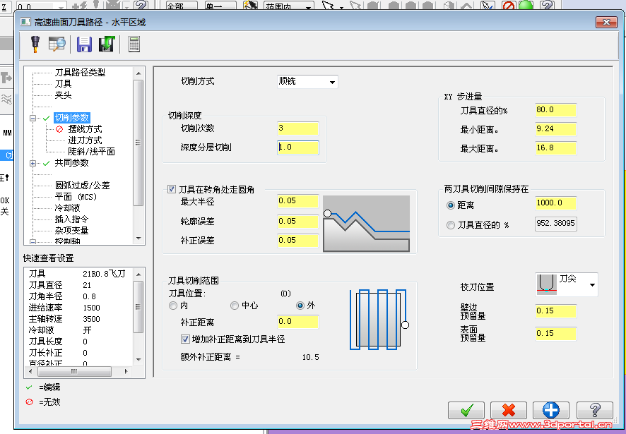

发表于 2013-11-3 17:28:49 | 显示全部楼层 来自: 中国广东东莞
本帖最后由 呵呵仙 于 2013-11-3 17:30 编辑 4 h% _# d+ t' |
/ z) O3 Y$ @$ a: M% w我用最多的是这样搞.
1 O/ ]$ E0 f8 }5 U; E. c光刀的" ?1 O$ [* N3 a& I& t$ y+ R& N- f

发表于 2013-11-17 20:55:08 | 显示全部楼层 来自: 中国上海
5楼你很强大哦开粗步距80%,分层加工
