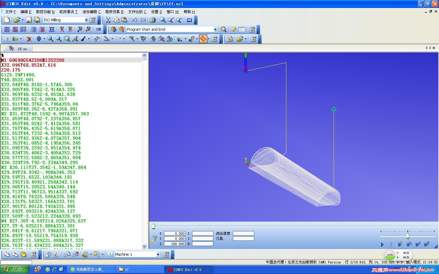

% h* u, X8 q3 c  E6 ?$ v请问有没有人用过 Cimco Edit V6进行过四轴程序仿真模拟。程序如下:0 |" }1 |8 @; f1 O4 G
请教同仁们指点一二,在那里设置什么参数。在此先谢谢了!

% S7 L: A' p4 [  N$ [5 D+ v仿真显示不对,程序是绕X轴旋转的,仿真时没有旋转。

需要设置机床

不支持4轴仿真
发表于 2013-11-2 14:25:34 | 显示全部楼层 来自: 中国河北邢台
首先要启用4/5轴仿真,然后设置正确的机床旋转轴。既可以模拟A轴了

 楼主| 发表于 2013-11-3 13:30:42 | 显示全部楼层 来自: 中国北京
版大能否详细说明一下,谢谢。

. e9 M( A! W& ^! i3 F5 b) k用 Cimco Edit V6 已成功进行四轴模拟程序,版大正解…………
