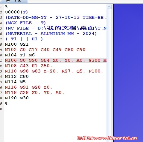

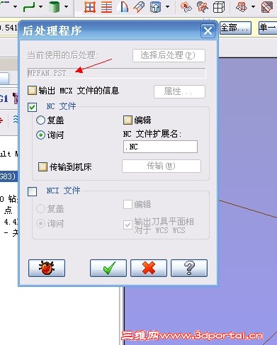

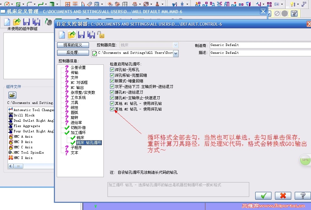

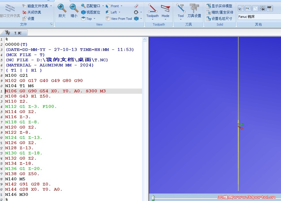

4 F6 \; j$ m. k3 w  D5 |) P没啥东西啊,最近有人问如何后处理NC时,钻孔代码输出G01模式,其实这个很简单,下面贴个图,大家自己看下~+ L# v* x7 V3 ]0 r: m% k6 [- V+ y

感谢分享!     改成这样有没有什么特别的用处。  求教!!!
发表于 2013-10-29 10:51:00 | 显示全部楼层 来自: 中国山东烟台
把钻孔动作分解了,还有这功能,谢谢版大了!

感谢分享!     改成这样铡铣头钻孔方便了

适合那些不能使用G8X 系列的机床

牛  不过这样做好像没什么优势
