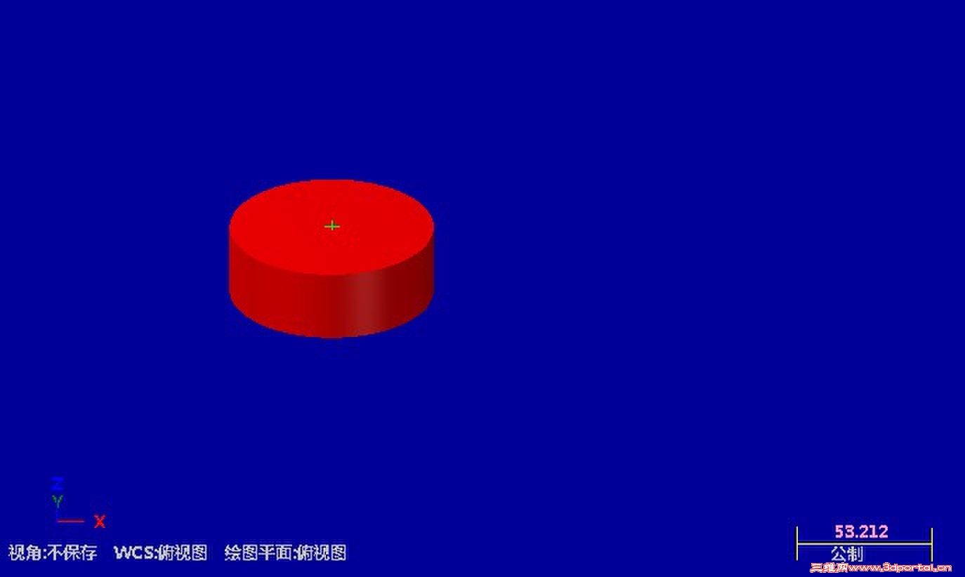

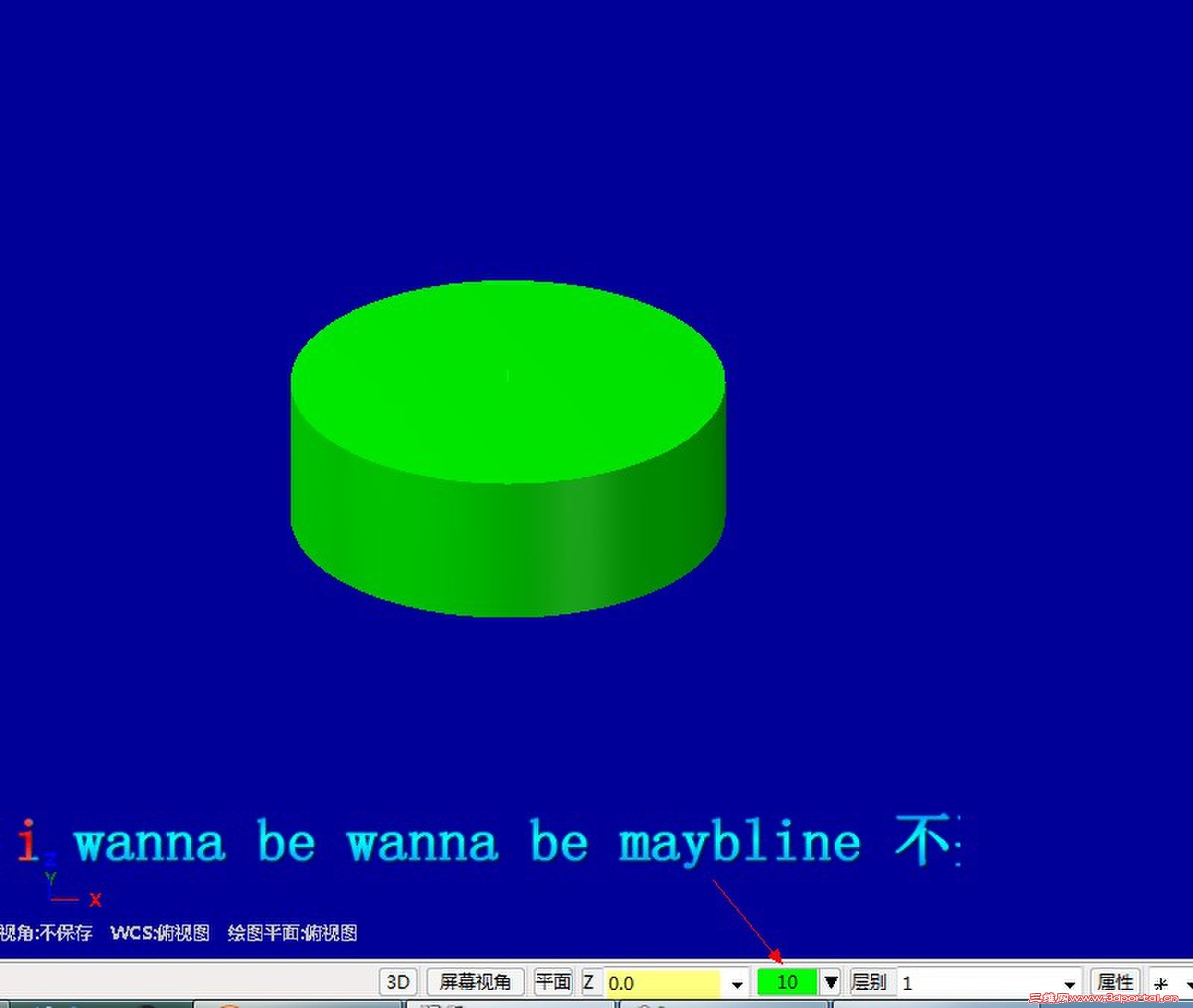

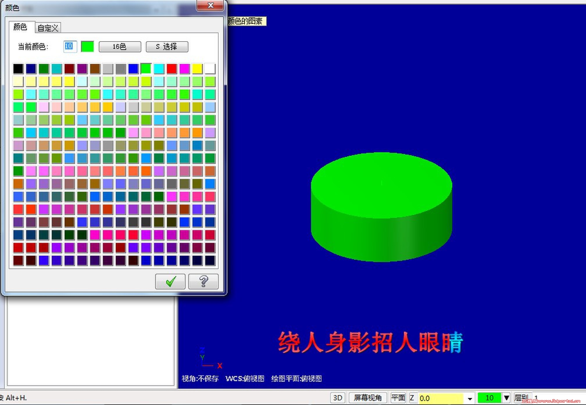

看图  e1 _' m1 B# Z, {
看图6 Z. h# C2 V& R; ~+ H
看图) V' d5 m) j1 b
看图
6 b# K6 F' M1 x; Q
左击
左击

选择需要更改的图素。在颜色框按鼠标右键。

5 Z0 w" E  n0 e) \( P我的X6不行,这个方法我试过。。。不能变红色,但后面画出来的东西是红色

7 }0 v9 {: [( D. l可以了,是我改变颜色的先后顺序弄错了
