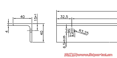

图示:角钢(40*40*4)冲孔,孔尺寸(6.5*13),24孔/件,孔距125,模具方面有哪些注意点?谢!/ |' [( G- D* ?) w  H

把凹模做成镶件结构.一模做两孔 注意定位.

; q+ @; F9 N; V3 L8 R. z+ c0 ^以下问题请教:  S. t& b: w) _7 ]9 Q* }
A、孔到边距离15(0,+1),此为型材冲孔,上模退料怎么解决?
; Z8 {6 i  v. k/ z" TB、 孔尺寸才6.5*13,料厚4mm, 冲针易断,一次冲两孔更加麻烦?
* y% M7 B; v* e) U( |上模退料你肯定要有卸料版的。
& ]" n- h" j1 \8 i' N冲针选用高速钢或者Gr12MoV。一般不会断的。

孔的宽度大于深度的1.5倍、搞好导向应该没问题。

此角铁件,孔到边距离只有15(0,+1),且含一个板厚4mm, 因孔边距太近故角铁边朝下冲孔难以实现。
2 ?& e" v  |& L- t/ u( p; X! Q. Q所以只能边朝上冲孔,请问上模怎么带退料板?

如上述6楼回复,因孔到边距离问题,角铁件只能边朝上冲孔,上模退料实现困难,容易挤冲针,造成断孔,请问上模退料问题有什么好办法?

你自己想的太难了.我们以前做个这个.直接就冲孔模结构.角钢没有好硬.那有你考虑的那么多哦.

我冲6mm角钢都没问题,怕冲针断,就做成台阶式,增加冲头强度,卸料的话也很容易,不要想的太复杂,你在凸凹模上略微倒点角,那样还能减少模具崩口

, h% K" L! }6 Y* y1 q此问题已解决,已批量生产,请版主将“求助”修改为“已解决”。
