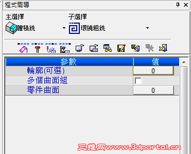

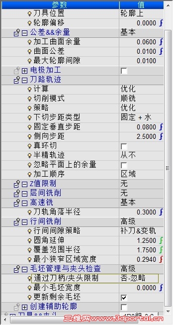

8 [$ I8 ?  \2 h5 N# D2 `各位师傅Cimatron E 10.0开粗怎么计算刀长啊% y; p3 \" `% ?; s) F9 W$ F

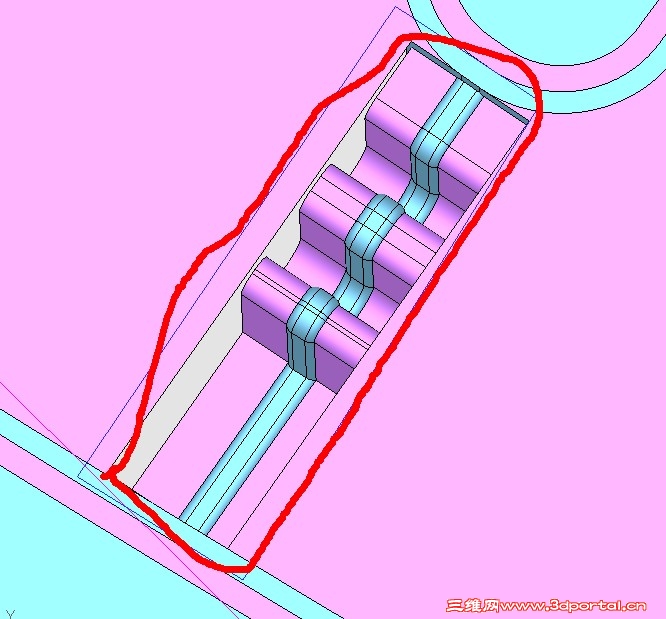

) \2 n( J" |1 ^1 t9 @2 k5 E' i像这种位置精加工怎么做才好啊....求助密密麻麻版主

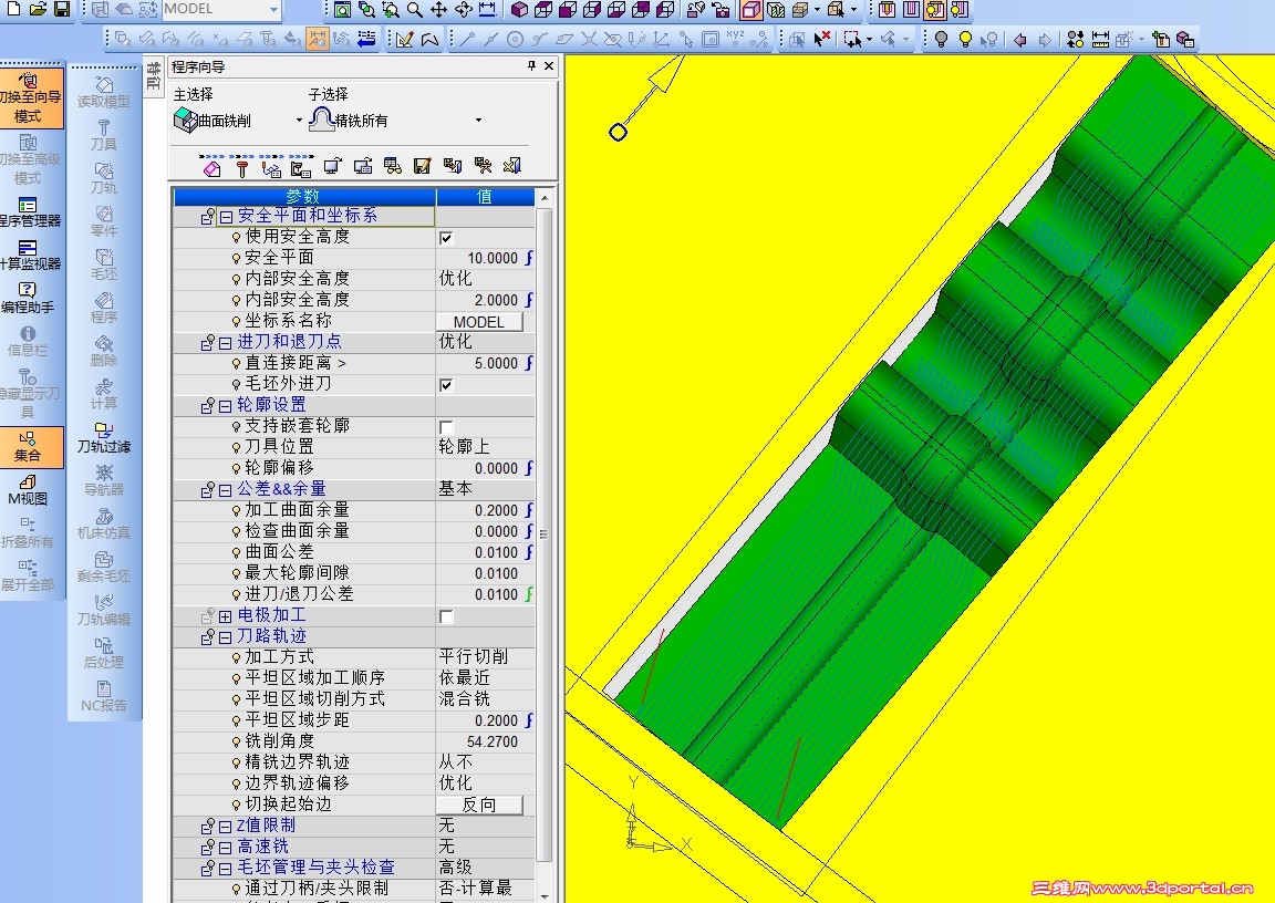

* Y' g8 e; W8 R6 _& d# N2 L! I这样好不好

E 10.0开粗不能计算刀长,只有精加工才有。听说E11可以

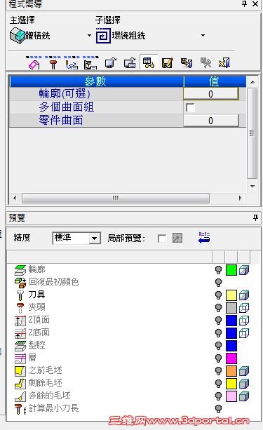

发表于 2013-10-28 13:22:12 | 显示全部楼层 来自: 中国台湾
粗銑裡面預攬裡面最下方有一個計算最小刀長,按下去就會告知你刀長了,但沒有很準差幾mm而己,大支刀沒差那幾mm...

发表于 2013-10-28 13:41:02 | 显示全部楼层 来自: 中国北京
wangxj2008 发表于 2013-10-28 11:27 static/image/common/back.gif( j) t5 Y/ o: e) N$ B
- }# i# V% i' q  C难道是我记错了,印象中是开粗有计算刀长,精加工没有吧。而且E10要加了刀柄才可以计算的,E8.5没有刀柄也可以计算。
发表于 2013-10-28 19:27:19 | 显示全部楼层 来自: 中国上海
我刚按照6楼的试了下,开粗也可以的,不过和精铣一样,也要配合刀柄的
; S& p& x* A8 l( `! [- E区域有点小 粗开一下  放电要好些

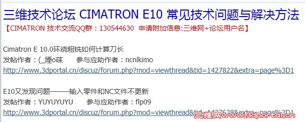

发表于 2013-10-28 19:43:20 | 显示全部楼层 来自: 中国浙江绍兴
发帖主题已经登记到《Cimatron 教程整理汇总》,感谢你们的分享与讨论
3 g! v+ u. `7 W6 S8 p2 ?, D登记地址:http://www.3dportal.cn/discuz/vi ... &extra=page%3D19 `9 u1 P: P& R1 X. _5 k

 楼主| 发表于 2013-10-28 20:58:17 | 显示全部楼层 来自: 中国浙江宁波
密密麻麻 发表于 2013-10-28 19:40 static/image/common/back.gif1 K9 H1 Q: S8 \% U8 ~  B
区域有点小 粗开一下  放电要好些
% H% s! \4 E) @7 j6 N# m0 a- i
嗯....谢谢版主指点...我已经上机了...明天看看效果如何......我这就是电极
发表于 2013-10-28 21:00:14 | 显示全部楼层 来自: 中国浙江绍兴
(_煙o菋 发表于 2013-10-28 20:58 static/image/common/back.gif
: ]8 s/ U: ]6 ]' T  p  c) M$ _嗯....谢谢版主指点...我已经上机了...明天看看效果如何......我这就是电极
/ w" g: i. S/ a7 e! s那就用角度分区做就好了
