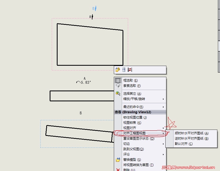

这个向视图 怎样可以把它旋转成水平了// ) Z/ ^9 \* F4 m  [

选择边线,工具--对齐工程图视图--水平边线  就可以了
发表于 2013-10-28 14:39:07 | 显示全部楼层 来自: 中国广东广州
或在模型中,用视图定向建一个新视角,然后在工程图中选用即可。
发表于 2013-10-28 15:13:38 | 显示全部楼层 来自: 中国广东深圳
视图上点右键,有一项“对齐工程图视图”,好用。
