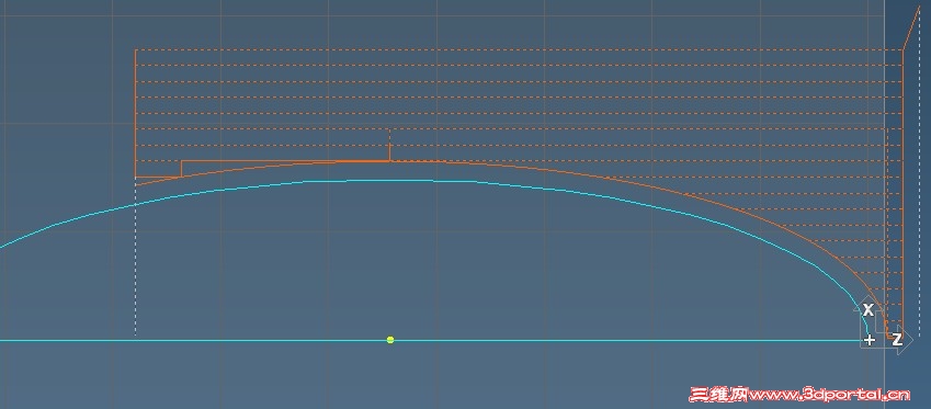

8 g9 y( d" ]! \" `为什么退刀的时候会退到X0,Z0啊[img][/img]
 楼主| 发表于 2013-10-28 12:56:18 | 显示全部楼层 来自: 中国山东青岛
求大神告诉怎么设置啊
 楼主| 发表于 2013-10-28 12:57:34 | 显示全部楼层 来自: 中国山东青岛
把X-勾掉也不行啊  怎么回事啊

只是个椭圆 很简单的椭圆 搞不懂为什么啊

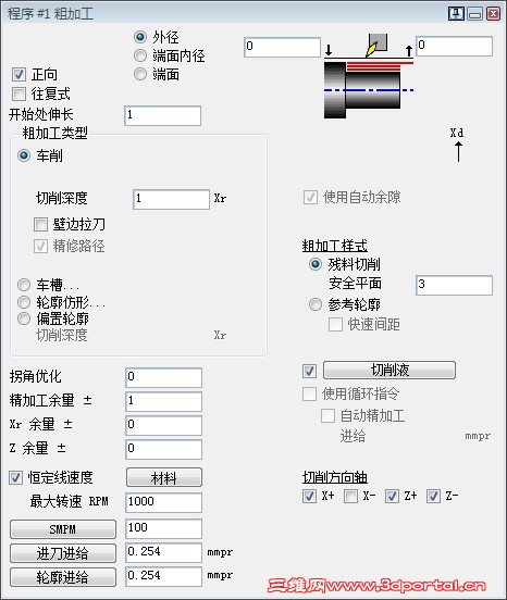

找到原因了 原来是毛坯里的自动余隙
