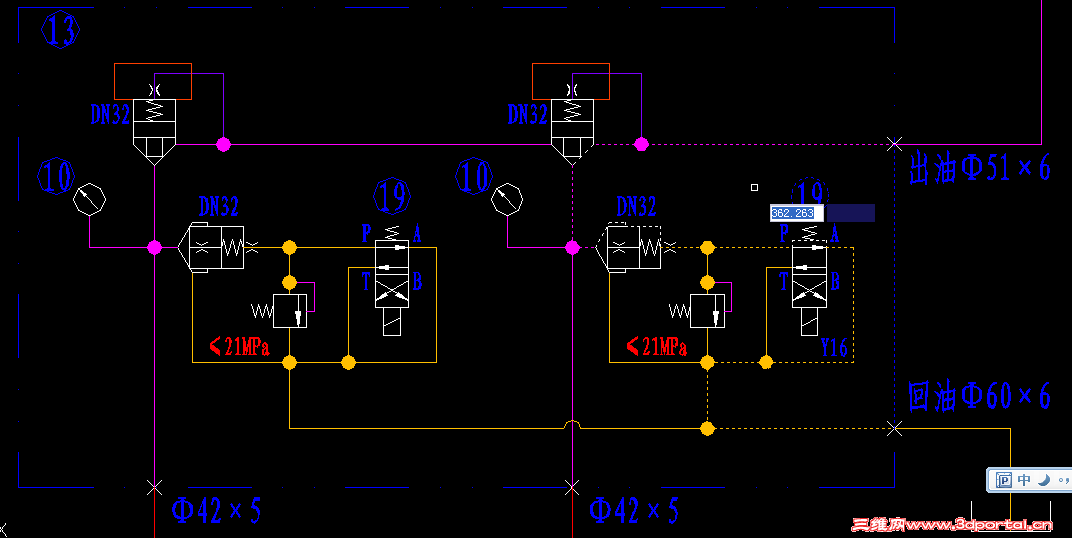

这是两台泵一起供油的典型回路,溢流阀后面接了个单向阀,有个地方不能理解,油液经过单向阀之后不是会反过来把单向阀压死?(因为阀芯上面面积大于下面的面积,所以上面会压住下面)希望有人告诉我我那里理解有错误!!

你理解的对,所以选用二通插装阀作为单向阀对于面积比是有要求的。个人认为此阀工作状态是动态开关的。

( a% r7 T! J5 o7 N2 k( l+ i阀芯上面还有个弹簧力呢,压力油肯定是可以一直经过单向阀,我理解的应该那里不对的呢。纠结中。。

分析两个工况,1、刚供油状态,进油口面积小于控制腔面积,但进油口压力高,单向阀开启。2、开启后面积是一样的,进口压力—阀体压降=出口压力=弹簧腔压力,所以阀体压降约等于弹簧力,处于动态开启状态。

你的单向阀上面还有一个阻尼孔呢!% b8 f' O' f3 w6 e* `

经过单向作用的插装阀的油液,是会产生压降的

那个阻尼与开启无关吧,作用应该是调节响应,减少冲击峰值。

4 P2 @4 N1 y" X/ P+ |; P单向阀两端产生压降,使得油液从下方流向上方。; V" a  N; C/ G/ x! _" u/ t
1 U. [6 C6 q  w1 D楼主看看单向阀的原理。

上面加个弹簧力呢。应该是8楼说的原因,查了下阀芯的开启压力是0。2mpa,不知道压降回油多少。

油液经过单向阀之后不会反过来把单向阀压死的,因为泵工作时出口单向阀A口的压力大于单向阀B口压力

3 b# d$ B6 p1 g+ S' }3 e5 _. S同意楼上的观点。油液形成了流动,插装阀A口的压力是略大于B口压力的。插装阀阀芯 向上力的作用面积(A+B)和 向下力 的作用面积(C)相等,故A至B是通的。(弹簧力相对液压力很小,可忽略不计)

有两点要说明:/ o# l3 L3 c3 z' a# F4 p. i0 E# f, i
1.单向阀的开启控油不一定是在图上的位置取得,插装回路的控制油一般都来源于压力选择器。/ S; J# u' r3 `0 ]& ?: d3 j
2.这是一个典型的双泵供油快速回路,一般都配合差动回路使用。单向阀的打开条件就是外负载较低,需要大流量低压供油。所以,可以认为单向阀前是溢流阀设定压力,单向阀后为外负载压力(很小,接近为零)。
# ?& x7 s6 w  y总结:系统需要时单向阀是不可能关闭的,当外负载变化加大时,单向阀关闭。
