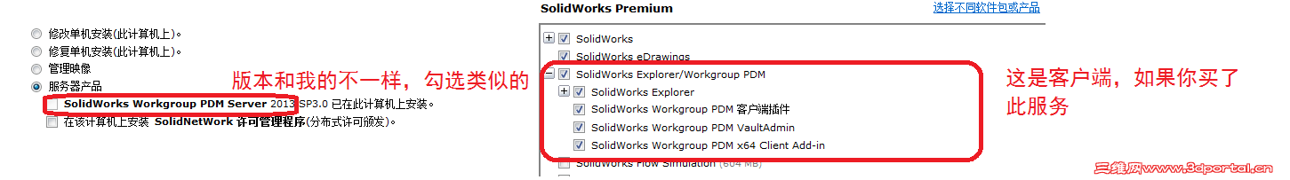

发表于 2013-10-29 15:08:38 | 显示全部楼层 来自: 中国辽宁盘锦
妄想ing 发表于 2013-10-29 12:01 static/image/common/back.gif
7 X' V3 ~7 c1 t3 ]! A* I& m里面的东西暂时不要管,就是想重新弄一个PDM,需要用哪个工具。谢谢!
9 h9 g8 V$ F# {, F; Q' V安装盘上有安装选项啊,选的时候如图

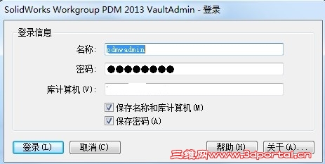

发表于 2013-10-30 19:37:38 | 显示全部楼层 来自: 中国江苏南京
QQ截图20131030193541.jpg - ~/ @. @' w# h
默认密码同管理员用户名。如果你们经理把密码改了,那只能重装了。把库中文件全复制好。然后到WPDM服务器上把WPDM删掉重装再把文件检入就行了。谁装谁是管理员
