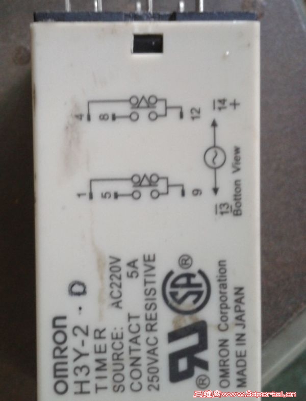

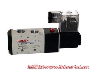

我有一个双作用汽缸,一个单电控二位五通电磁阀,一个8脚欧姆龙H3Y2时间继电器,一个位置开关,如何控制双作用汽缸循环往复运动,并且要求汽缸伸出保持5秒不动再缩回。

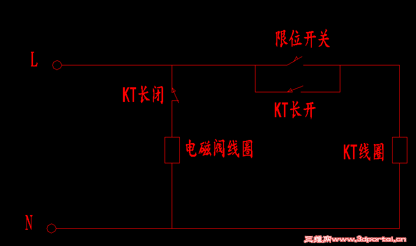

把时间继电器设置延时,气缸行程到终点的时间加上5秒以上就可以了,用时间继电器来控制电磁阀就可以了

电路接线图,这样对不?
