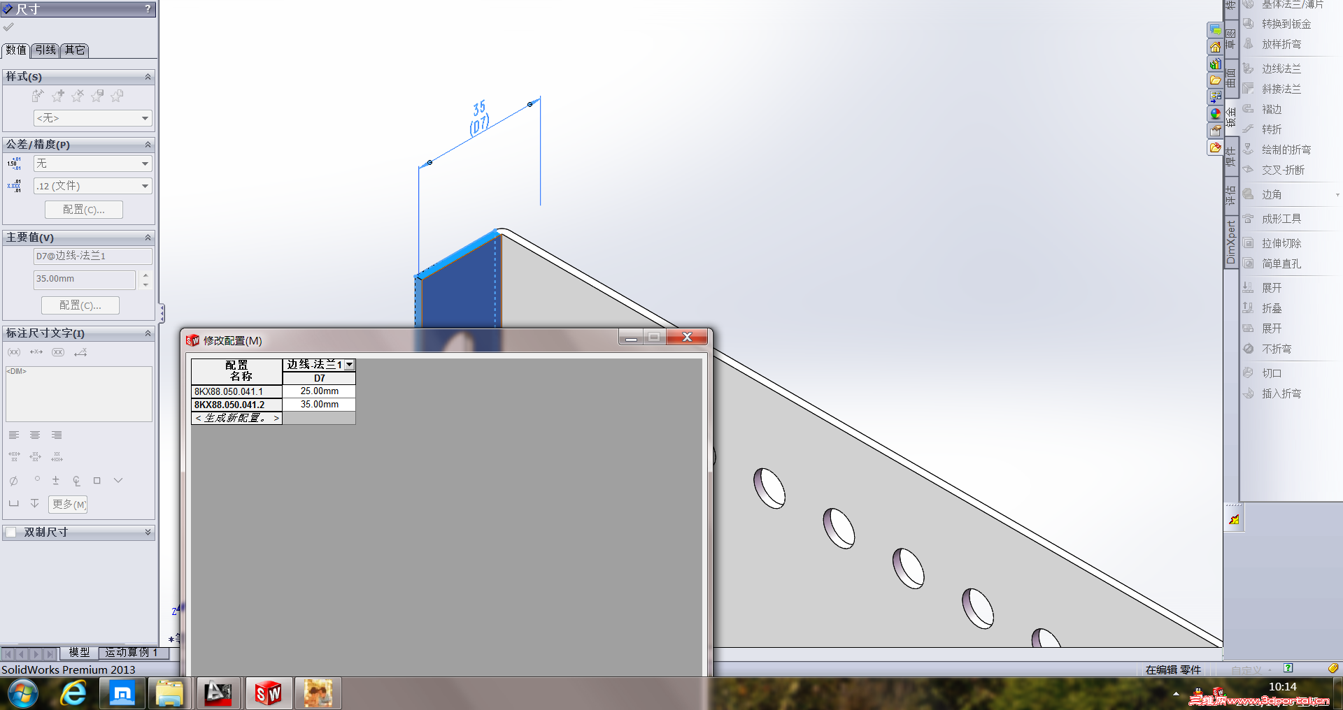

+ \( d) Z2 Q% w; f' l如图所示,配置的尺寸更改不变,有时候单独画零件的时候也会遇到,谁知道怎么解决还是是软件的Bug
配置尺寸
配置尺寸

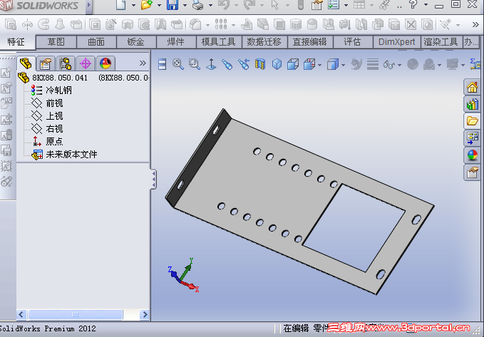

发表于 2013-10-29 14:40:57 | 显示全部楼层 来自: 中国江苏无锡

 楼主| 发表于 2013-11-26 15:54:39 | 显示全部楼层 来自: 中国重庆
那只能在草图里边添加尺寸了,这个是在特征里直接输入的尺寸3 {: f( j& w( J. ^9 r! }1 d2 R
但是直接在特征的时候标不能配置这样子不科学啊
