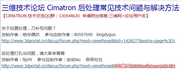

发表于 2013-11-8 09:03:48 | 显示全部楼层 来自: 中国浙江绍兴
发帖主题已经登记到《Cimatron 教程整理汇总》,感谢你们的分享与讨论- U- n- j0 ?; P
登记地址:http://www.3dportal.cn/discuz/vi ... &extra=page%3D18 s5 m. [( R1 s  e) o
