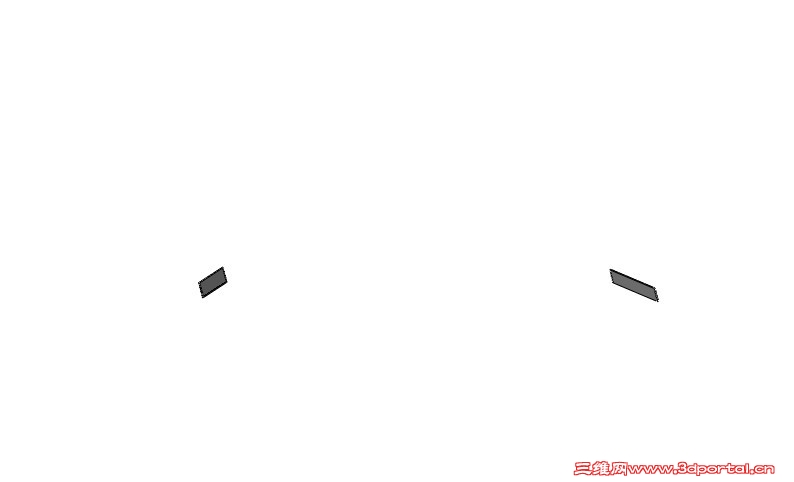

2 v" w+ n4 a! n$ `( N" p新建装配体,拖入一个零件,拖入另一个零件后发现离得很远,有人知道是什么问题么?怎么解决?谢谢0 f' t5 G- v8 M8 [& t+ v7 ~% O7 R

右键一个零件,浮动,然后就可以拖动该零件,并可以使该零件与另一零件条件(共面,平行,重合,垂直 等)装配了。

我就是觉得他们进去的时候离的太远了,好麻烦,之前放进去就在旁边的

定义好原点,导入就不会乱跑

或者你的两个装配体是在相近的坐标原点也行
