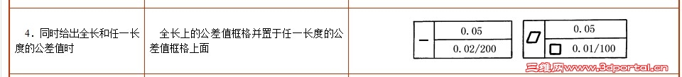

一个2000乘1000的大平钢板,厚度6,图中所示什么意思?

直线度误差不大于10,任意一米长度上的直线度误差不大于2。

就是这么个意思
