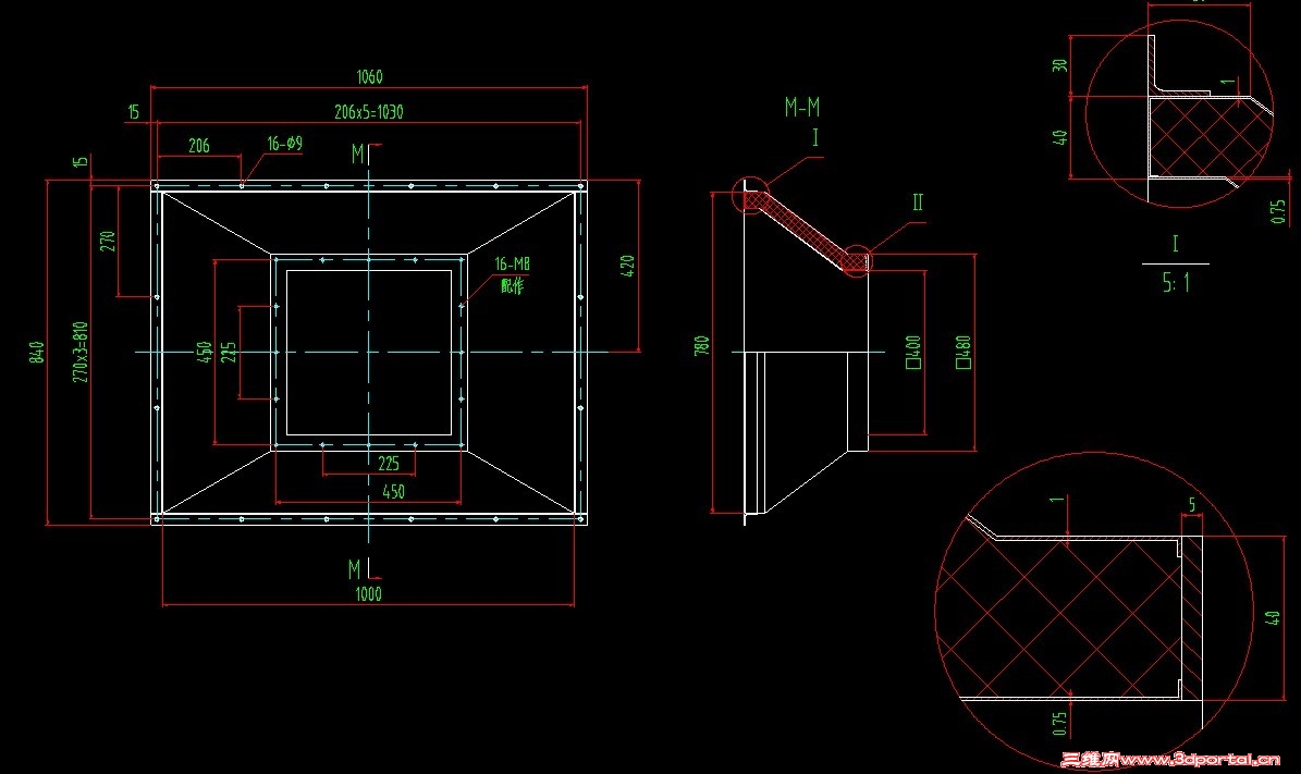

求助这人图的最简单画法,最好采用钣金的画法。因为我们要求内外的厚度不一致而且要方便分别算出内外壁板的重量8 Q  Q* r. ^/ y. M3 c

草图+旋转拉伸(加厚)
发表于 2013-11-18 13:42:35 | 显示全部楼层 来自: 中国山东济南
放样再抽壳……
发表于 2013-11-26 17:55:19 | 显示全部楼层 来自: 中国江苏苏州
对,可以抽壳的,这样上下的厚度就可以不一样了

你能不能给我画一个上传上来谢谢
