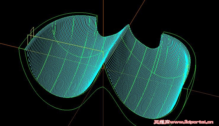

这个曲面怎么加工比较好,我用的3d环绕加工

你这个样子加工也可以
发表于 2013-10-30 15:35:16 | 显示全部楼层 来自: 中国广东深圳
用投影

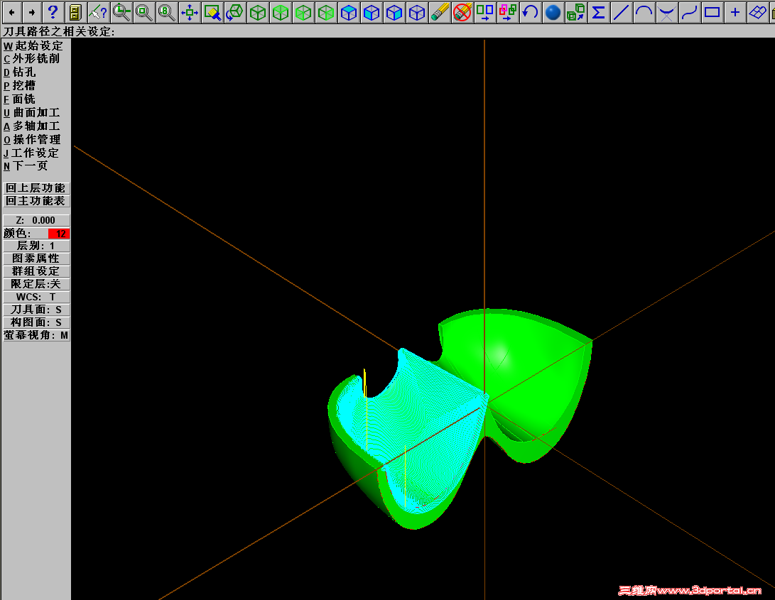

 楼主| 发表于 2013-10-30 15:36:01 | 显示全部楼层 来自: 中国四川南充
我觉得等高铣要安逸些,不过觉得画刀具范围线不方便,它不像3D会有插刀
 楼主| 发表于 2013-10-30 15:36:50 | 显示全部楼层 来自: 中国四川南充
能传个图档吗,谢谢
发表于 2013-10-31 15:02:31 | 显示全部楼层 来自: 中国广东东莞
0-35 度用浅平面,30-90度等高,
发表于 2013-10-31 19:41:35 | 显示全部楼层 来自: 中国四川成都
用曲面流线
发表于 2013-10-31 20:05:11 | 显示全部楼层 来自: 中国浙江宁波
用曲面流线,
发表于 2013-10-31 22:40:47 | 显示全部楼层 来自: 中国福建泉州
本帖最后由 threestone 于 2013-10-31 22:42 编辑 . F& d4 `& @, \
1 ~/ J) `5 D/ [9 `. c一个平行刀路就很不错
7 w1 t& }2 @/ `
