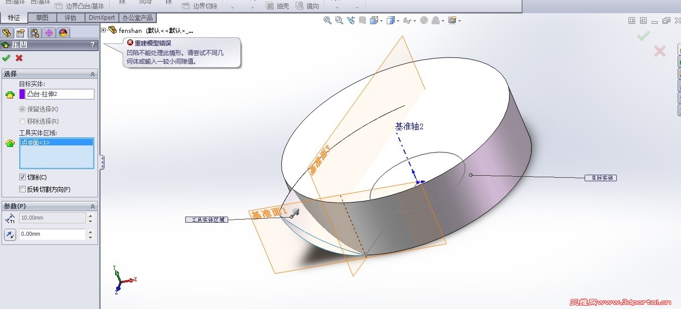

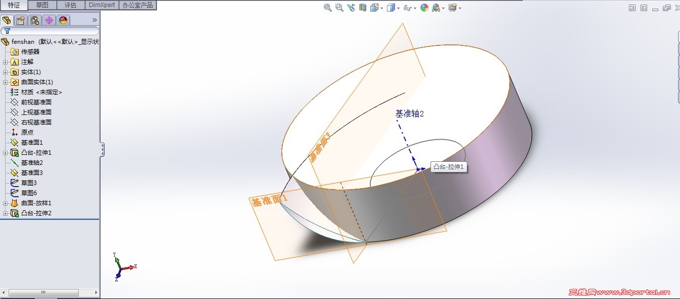

这是一个书籍上画扇叶的,看他视频中也是这么操作的,不明白为什么我弄得时候总是不成功

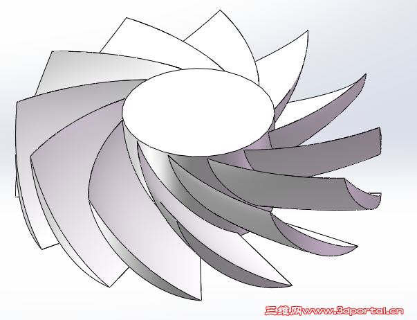

Lz是要这样的效果?

楼主,你这都不是钣金,能压凹????我记得好像要是钣金件地能压的吧?
发表于 2013-11-1 06:56:53 | 显示全部楼层 来自: 中国山东莱芜
实体间均能压凹
发表于 2013-11-1 06:58:49 | 显示全部楼层 来自: 中国山东莱芜
把圆柱体高度两侧对称各增加1mm

 楼主| 发表于 2013-11-3 10:45:28 | 显示全部楼层 来自: 中国北京
彤儿 发表于 2013-10-31 20:41 static/image/common/back.gif
$ s8 M  R( i% m; y2 [$ ~4 R; [. ELz是要这样的效果?
0 K- b' b6 x2 I: i嗯,是的呢,你这个是压凹完成之后的结果吧,为什么我的不能够成功
 楼主| 发表于 2013-11-3 19:07:40 | 显示全部楼层 来自: 中国北京
仔细看了几次,终于明白了是拉伸的时候没有把合并结果去掉所以不成功
