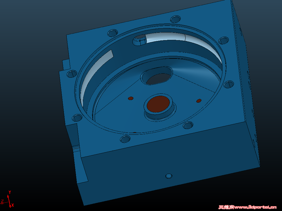

高手们,此处的螺旋槽要考虑到残量。指点指点

谁设计的找谁去,设计应该是个菜鸟吧
发表于 2013-10-31 08:19:56 | 显示全部楼层 来自: 中国湖北黄冈
相配的工件是怎样的?如何装进去?能装进去的话就只有电火花分几次加工。
, u7 T/ C2 ^: E" _6 A1 d( }左边槽子前面怎么是直角?不像右边是圆弧?

你这个东西怎么这么想ULVAC的呢?

有特点,不按常理出牌。可能不是搞机械的,应该是学美术设计的人出的图。

Design electrodes......you may get desired results
